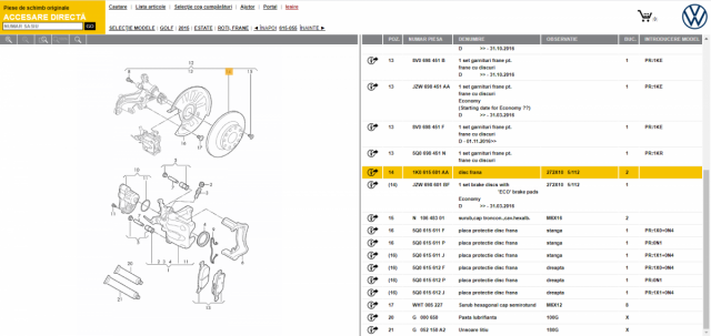

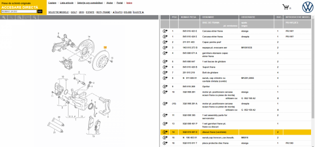

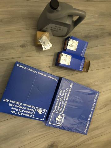

Saga ATE, continua.
Dupa mai putin de 2000 km, la cca 80-90 kmh, apar usoare vibratii la atingerea pedalei de frana.......
Invariabil continua, parca tin minte ca spuneai ca discurile OE nu-ti asigura performanta celor AM cu striatii.
Macar ti-ar fi asigurat fiabilitate, cred ca aspectul asta este si mai important, dupa atatea batai de cap.
