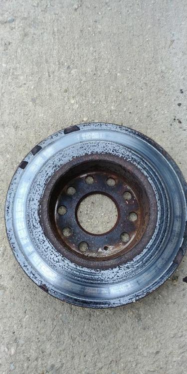

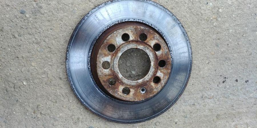

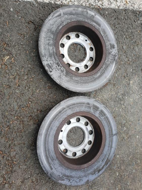

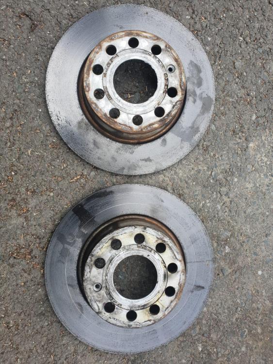

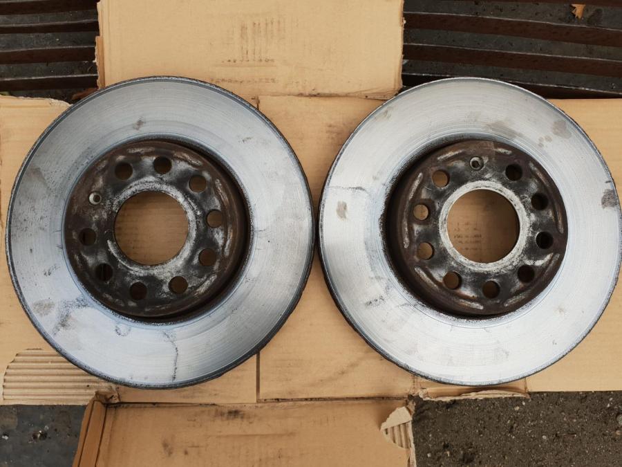

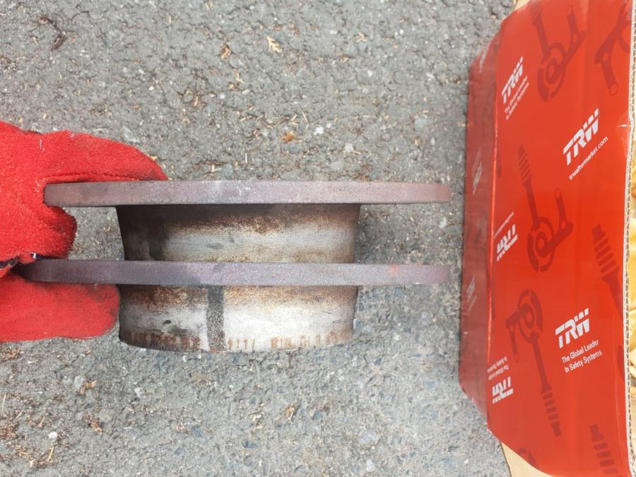

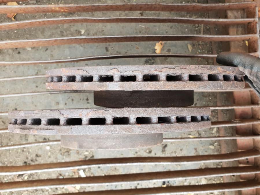

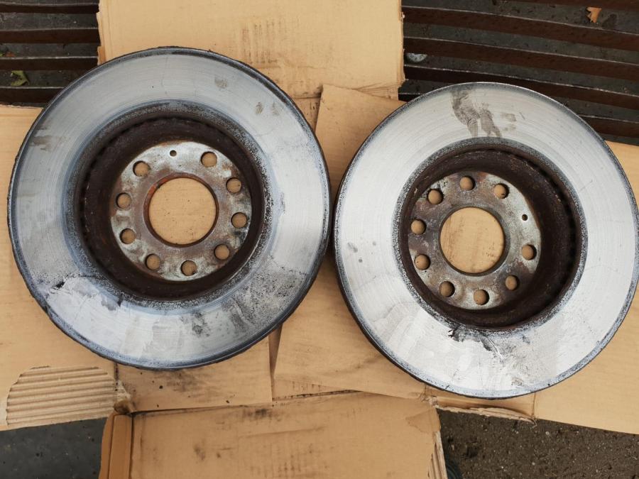

Astazi am schimbat si eu placutele si discurile (fata + spate), la reprezentanta din Rm. Valcea. Ceea ce m-a indemnat sa iau aceasta decizie a fost acel trepidat puternic pe franare din viteza. Desi pe fata nu aveau uzura, prezentau semne de arsura, iar pe spate erau ruginite...practic luciul era aproape inexistent. Am pus TRW, atat placutele cat si discurile, costul final ducandu-se la 1300 lei cu tot cu manopera, 750 pe fata 550 pe spate.
In poze sunt discurile vechi...
Ca o parere, ce ziceti, merg rectificate la strung? Sau numai bune de aruncat?

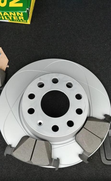

Si eu am schimbat tot pentru trepidatii, si am pus ATE striate discurile pe fata, si placute ATE ceramic fata/spate. Ca eficienta de franare, am o parere pozitiva, dar din punct de vedere al vibratiilor m-au uimit ca atata timp cat sunt reci nu vibreaza, insa pe autostrada in Germania de ex, la XXX-XXX daca franezi normal pentru a scadea viteza (deci nu ceva agresiv) dupa ce incalzesc discurile se simt vibratii bine de tot. Si nu imi dau seama ce poate fi... Mentionez ca discurile au fost "rodate" vreo 500 de km fara mers sportiv si franari bruste, si nu au suferit niciun soc termic, pentru ca de cand le-am montat nu au fost ploi sa se adune balti pe sosea... Dezamagitor oricum...

@ssa232, este evident ca nu trebuie sa te apuci de vreo rectificare pentru vreo componenta care tine de siguranta circulatiei.
Oricum, primele candidate la rectificare ar fi TRW-urile pe care le-ai pus acum. :)
Este evident ca trebuiau discuri OE si placute la fel, mai ales ca sunt topic-uri foarte lungi cu probleme cu discuri OEM si AM.
Modificat de Dolfin

Am luat ATE power si placute normale pentru spate cu 550 lei. Ramane sa mai am si timp sa le schimb.

Asadar, am facut 9k cu ATE Power si pot spune ca placutele astea musca din disc, nu gluma. Am vazut ca sunt multi nemultumiti de ATE pe forum si am zis sa mai aman ca sa ma lamuresc si eu.
Concluzia: punem Power disc si pe fata!
