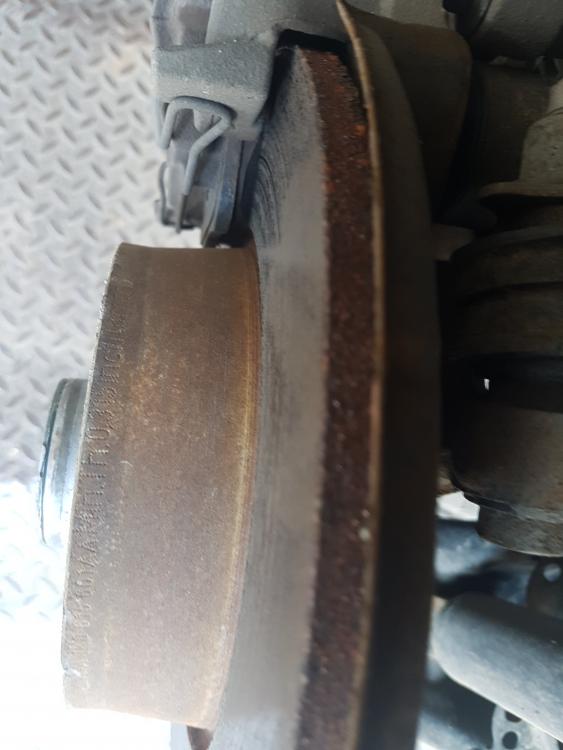

Salut, am si eu o problemă care mă framantă la mașina mea în garanție - are 6 luni: am observat formarea unui șanț pe discul de frână dreapta față, în timp ce pe celelalte discuri nu se observă nimic asemănător. La frînare la viteză foarte foarte mică se aude și ceva ca un hârâit.
Părerea mea este ca plăcuța de frână are un defect de material, o zonă în care materialul este ,mai dens și tocește discul. Am fost  la service, mi-au demontat plăcutele, le-au dat pe un șmirghel și mi-au spus că de fapt este de la rugina de pe discuri (discurile ruginesc, zic ei,  pentru că merg foarte putin cu mașina - am 6000 km în aproape 6 luni, că multă lume a venit cu discurile astfel și tot așa au plecat fiind de la rugină).
Temerea mea este că va trebui să schimb discul ceva mai încolo. Aș dori să aflu ce părere aveți de așa ceva, este normal sau nu?

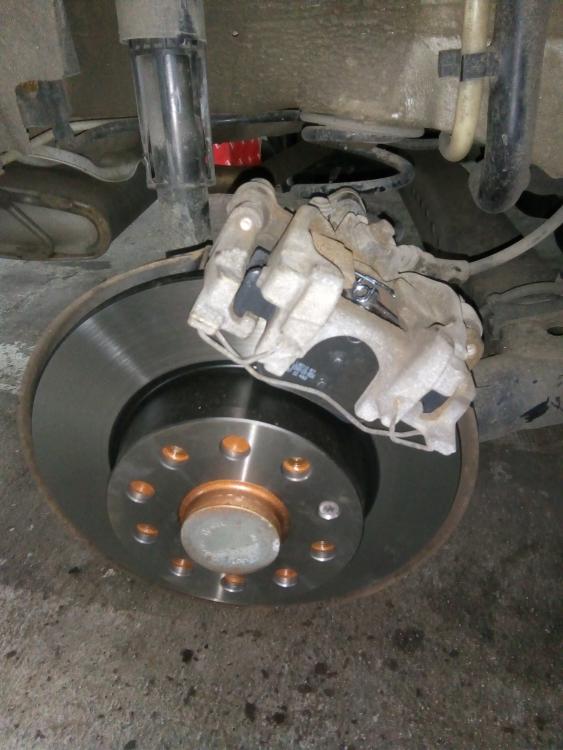

Am schimbat si eu discurile si placutele fata/spate, la aproximativ 98.000 km.
Placutele pe fata au mai fost schimbate undeva pe la 70.000, insa am decis schimbarea tuturor, deoarece aparuse acea trepidare la franare din cauza ovalizarii (extrem de enervanta la franarea din viteza mai mare)
Dupa lungi analize am optat pentru TRW atat pentru discuri cat si pentru placute. Cele originalele le-am exclus din start, din cauza pretului dublu fata de trw si ate.
Etrierii fata am vazut ca au inscriptia VW dar apare si TRW, culisantii etrierilor sunt ate... Deci...?:biggrin:
Este clar ca ate si trw sunt furnizorii vw si chiar daca ar exista o diferenta de calitate, sincer din punctul meu de vedere, pretul dublu nu ma incurajeaza deloc sa le achizitionez.
Calatoresc undeva la 30.000/an, uneori franez destul de agresiv, dar sincer in cazul placutelor si al discurilor nu as "arunca" banii pe original.

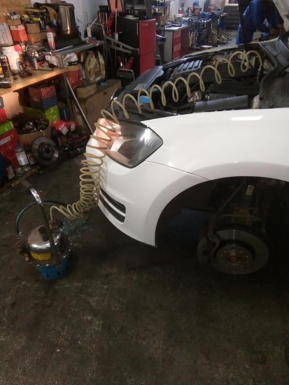

am facut azi schimbul de discuri si placute la Golf7 1.2TSI 105CP, la 93.270km
- discuri, placute, lichid de frana TRW: 712 LEI
- manopera 475 LEI (inclusiv cu testarea eficacitatii frânelor pe stand)

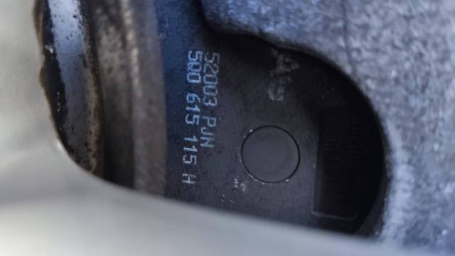

Am sesizat o problema atunci cand incep sa franez, in special de la viteze mari. Se aude o bataie periodica, mai mult ca un "falfait" din momentul in care incep sa franez si pana ajung la o viteza mai mica. Nu am joc in volan, stanga-dreapta. S-a mai intalnit cineva cu o astfel de problema? E posibil sa fie de la placute uzate/discuri ovalizate sau de la amandoua? Mai mult, am observat si ca discurile de pe spate sunt ruginite, si desi franez, nu se vede urma de frecare dintre disc si placuta pe nicio parte din suprafata discului.
