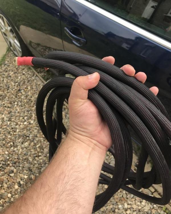

am scos cablajul vechi si am trecut la toate pe OFC ... am adaugat un traseu 0 awg pentru curent si 8 awg pentru difuzoare(inainte aveam ceva fluctuatii pe ralanti cand amplificatoarele cereau curent...cu 0 awg nu mai am deloc ...0 ,nimic )...ignorati mizeria din portbagaj, nu am apucat sa fac o poza acum cand e curat .

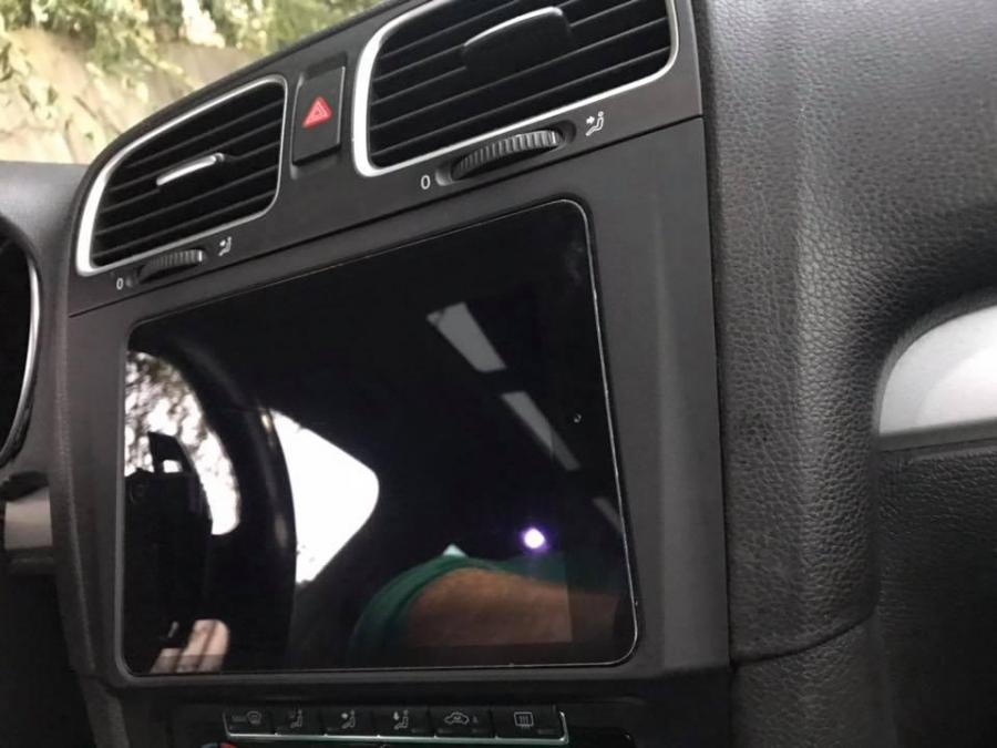

Am progresat si cu stalpul dreapta, astept alcantara pentru a il imbraca ( e doar tras cu chit si dau o vopsea neagra sa nu sara albul in ochi ) , urmeaza weekendul viitor ipad-ul in bord si relocare head-unit /posibila schimbare direct pe procesor sunet ...

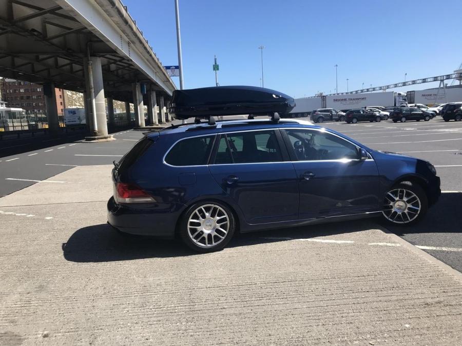

Consum 9.7% ...maricel pentru ca masina a stat foarte mult pornita pentru AC cand a dormit pitica..plus ca are o cutie mare pe pavilion (care limiteaza viteza maxima la 205km/h :)) ) ....ne apropiem de 230 000 km ... urmeaza o noua revizie, cam una pe luna /2 luni :))
Am aruncat si o cutie pe masina , pentru ca spatiul era la limita (devine din ce in ce mai presant sa fac un upgrade la spatiu ) , cutie in care pot sa arunc si masinuta atunci cand e murdara...dar si carutul ...

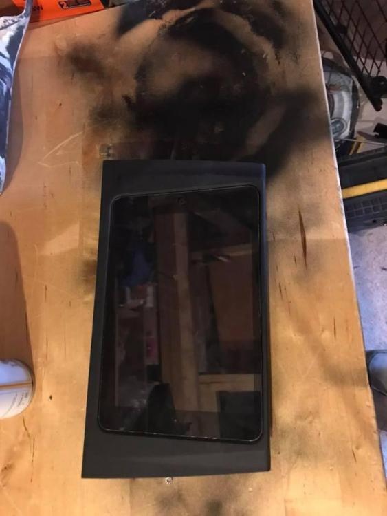

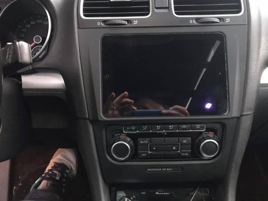

Pe partea de audio am reusit sa pun si tableta in bord ,finisajele sunt undeva la 75% (continuam in septembrie ) , incercat un subwoofer de duzina ( alpine type R 12 inch ..) usor dezamagit .....
In septembrie am cateva zile mai libere si voi putea face finisajele necesare plus montat arcurile (nu cred ca fac pui in cutie :)) )

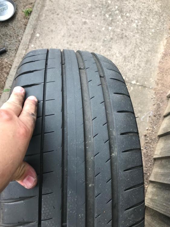

Am bifat inca o iesire la Silverstone.... foarte fain circuitul , am rotit si cauciucurile cu ocazia asta...uzura pentru aproape 32 000 km este foarte buna...recomand michelin (le-am tocit un pic mai mult pe interior , dar stiam ca asa o sa fie de cand am facut directia , imi place cum se simte cu unghiul asta de toe si sunt pregatit sa tocest un pic mai mult pe interior )
De la ultimul update pana acum masina a stat linistita in garaj...am mai facut 200km cu ea ,sotia a fost plecata si eu am mers cu cealalta , cum ziceam garage queen  ..:)) am terminat suportul de tableta ..arata si el normal acum (nu e perfect ..dar mai mult de atat nu am talent ..oricum am muuulte ore bagate in el ..numai cate poze/filmulete am urmarit pentru design )...mai vin cu un update in cateva zile pentru stalpi ...acum ca masina nu mai e daily e mai usor de facut update la diferite piese,nu mai e presiune sa fie gata ca a doua zi sa functioneze..

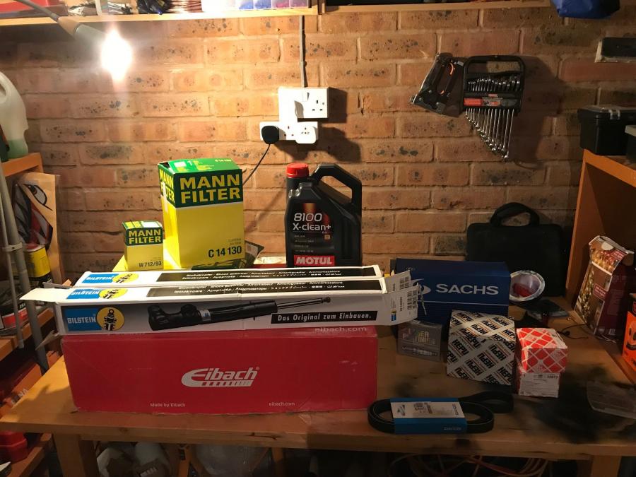

Am decis sa schimb si pompa de apa (am reciti topicul meu si am vazut ca am vrut sa o schimb inca de la inceput , dar nu am facut-o :)) , pompa e a masinii 23x xxx km ) , suspensia (telescoape Bilstein , arcuri Eibach Pro kit , kitul de suruburi si protectie praf +bumpstop de la sachs plus alte nimicuri de pe la Febi  ) cu ocazia asta o sa ii fac si revizia de filtre si ulei + bujii  NGK ....revin cu poze cand e gata..
Modificat de motanelul
Le-am scos de la praf...in weekend le montez (sper :))) ) ..... urmatoarea poza sper sa fie cu masina pe burta

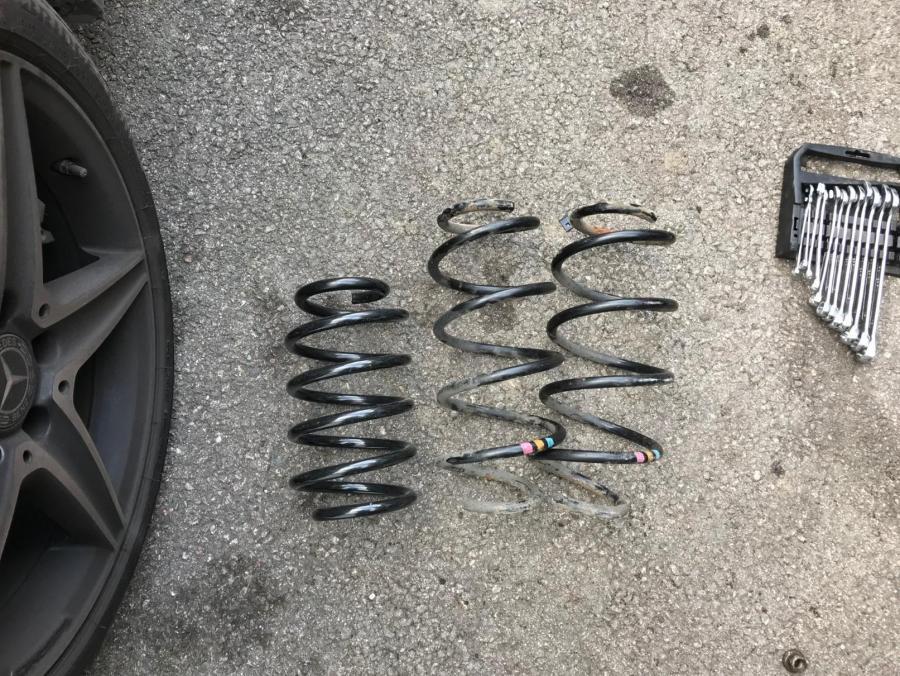

OUT with the old , in with the new....ambele arcuri spate rupte(ce e drept , foarte putin , doar un sfert de spira , si ambele rupte cam in acelasi loc ) ..telescoapele erau curse dar inca erau functionale ( cat de cat ) , pus bilstein si eibach(cu tot cu bumpstop , suruburi...)  ...
Schimbat si pompa de apa(pus hepu)....era cea originala pe masina  ...i-au ajuns si ei 231 000 km ... schimbat si ulei, filtre(motul +mann ca de obicei ) ....
Nu am apucat sa fac decat partea din spate asa ca poze cu ea la nivel inca nu am si saptamana asta nu o sa fiu pe langa ea sa schimb si fata ..

Am reusit sa schimb si suspensia fata... acum arata si ea decent ..pozele sunt facute cam la 30 min-1 ora dupa ce am terminat de schimbat arcurile ... mai trebuie sa mai coboare un pic de fata (spatele avand deja o saptamana pe masina )
normal ca am spalat-o si la 20 min a fost target practice pentru o pasare...si in alte 30 min a venit o ploaie sanatoasa:))asa ca seara arata jegoasa..
Arcurile fata nu erau rupte.. nu au fost probleme cu ele ...doar ca fata era cocotata sus de tot
