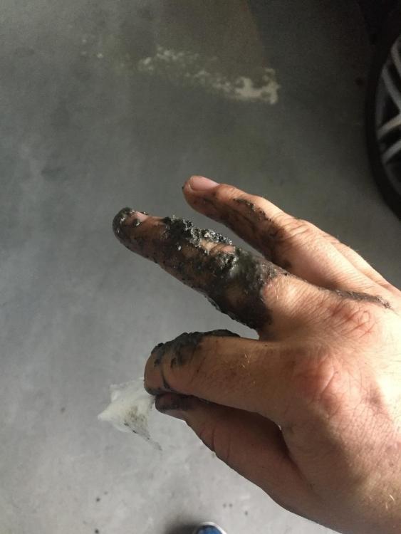

Desfundat scurgerile de la panoramic.....
Am cumparat un cablu otelit invelit in cauciuc( a fost 6 lei metru din hornbach ) si am bagat pe traseu...incercand sa nu fortez foarte mult....
Scurgerile de la panoramic dau pe peretele ignifug (sub grila aero ) si ca sa ajung la ele am demondat si stergatoarele ...scurgerile principale erau si ele blocate....o frumusete ..
A urmat stergatorul spate.....duza se scoate usor tragand de ea ...eventual cu un patent cu o carpa pe el...

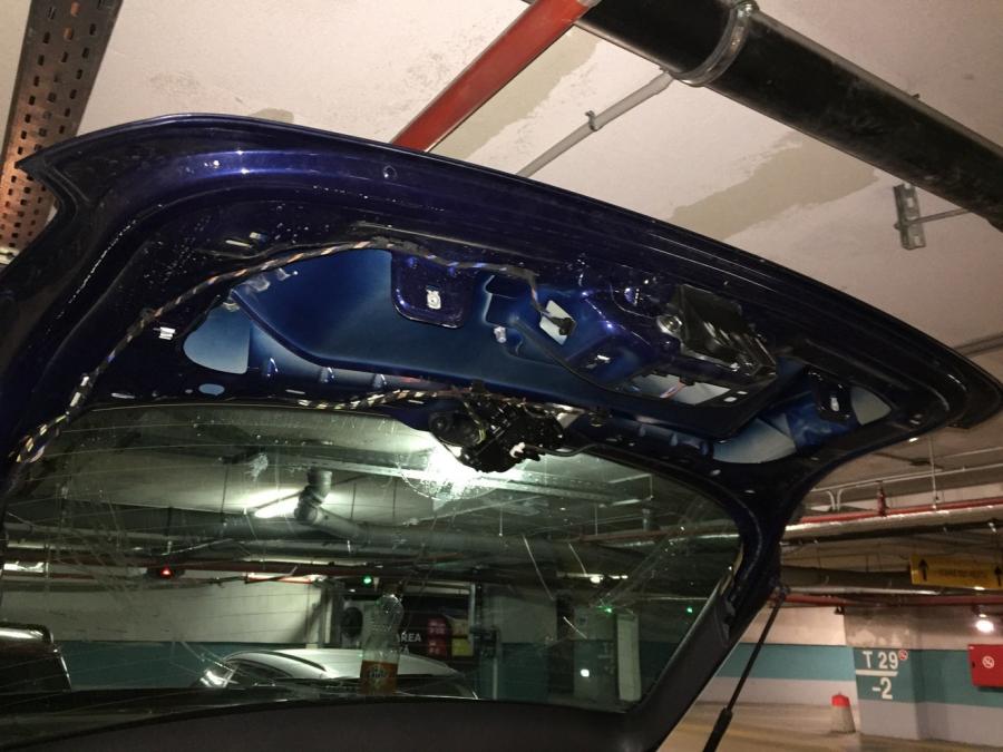

Daca tot am umblat cu torxurile am desfacut si fata de usa din spate dreapta....geamul de acolo nefiind functional....macaraua se auzea coborand-urcand dar geamul era static....am observat ca fostul propietar il blocase cu o bucata de lemn fiindca geamul sarise din prinderea de jos...nu era nimic spart/rupt doar sarise...un pic ciudat pentru ca eu nu am reusit sa il trag de acolo..l-am clipsat inapoi ..merge ok ...il consider reparat :D
