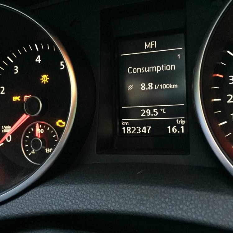

Am ramas pieton pentru 30 zile (neacordare prioritate pietoni....masura  , un pic exagerata dar mi-o asum si o astept sa se termine cele 30 zile cuminte.....cu ocazia asta am vazut ca masina mea poate sa consume si sub 10 in aglomeratia din oras, mai jos e o poza cu un drum de 32 km prin bucuresti la ore de varf cu clima pornita facut cu sotia la volan.Nu cred ca a vazut motorul o turatie mai mare de 1500rpm...dsg schimba de zor in jur de 1200-1300 rpm

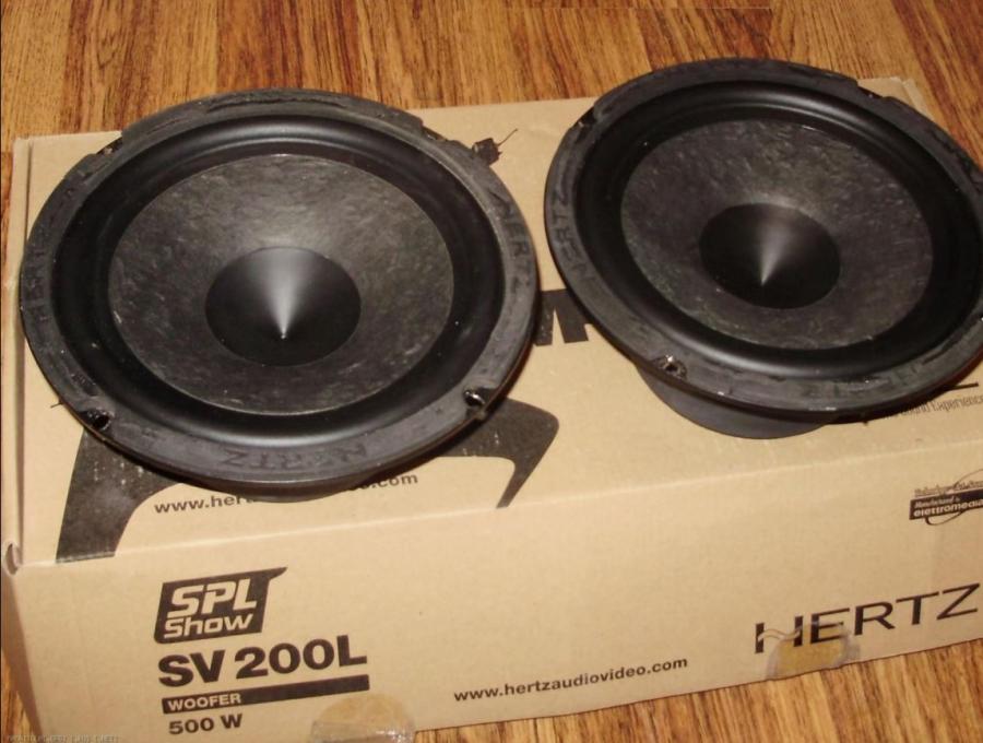

Nu m-am putut abtine .....Hertz 200.L pentru usile din fata...in weekend am treaba :D

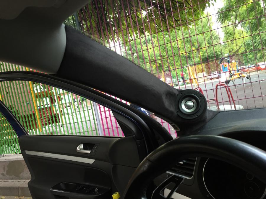

-pus difuzoarele de 20cm in usi (erau puse de la inceputul lu august dar nu apucasem sa fac poze )
-"montat" mediile pe stalpii A , am facut un rand de stalpi cu fibra ...dar orientarea difuzoarelor era gresita total...se reflecta aiurea de pe parbriz ...asa ca un set de stalpi sunt buni de aruncat. Am pus in suportii printati si o sa ii las o saptamana asa , sa ma asigur ca orientarea este corecta..se aud superb mediile astea ...superb. In alta ordine de idei dacca va intrebati de ce nu mai gasiti stalpi A de golf 6 la dezmembrari ...ii cumpar eu pe toti :))

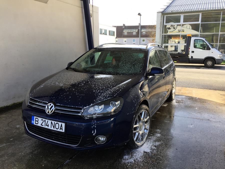

- o spalare cu degresare (urmeaza si pozele) si un detailing interior

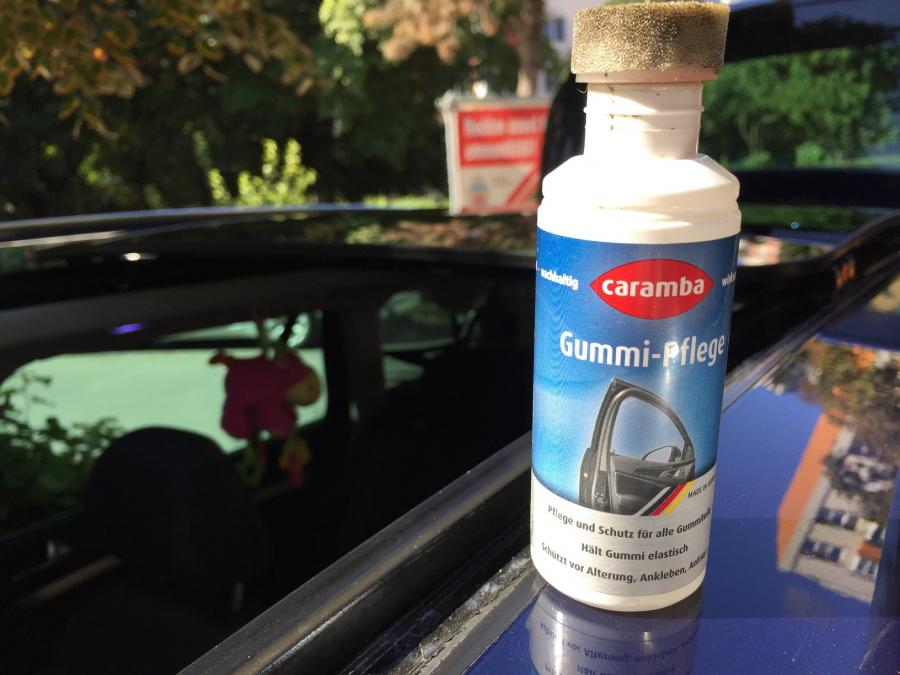

O spalare cu degresare...bonus o ceara :D , plus un tratament pentru chedere ca tot vine sezonul rece

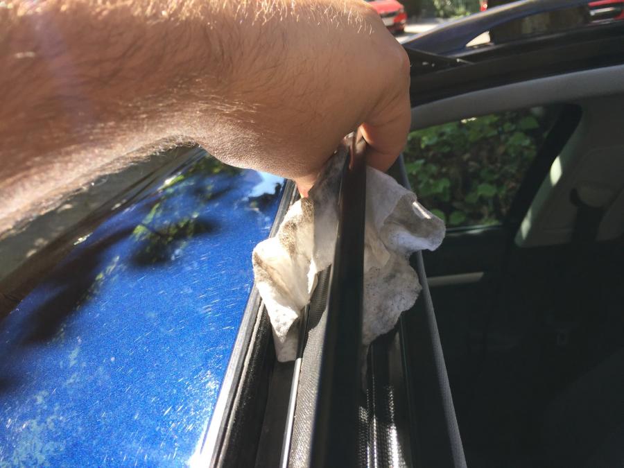

Am curatat si deflectorul de aer si sinele de la panoramic.

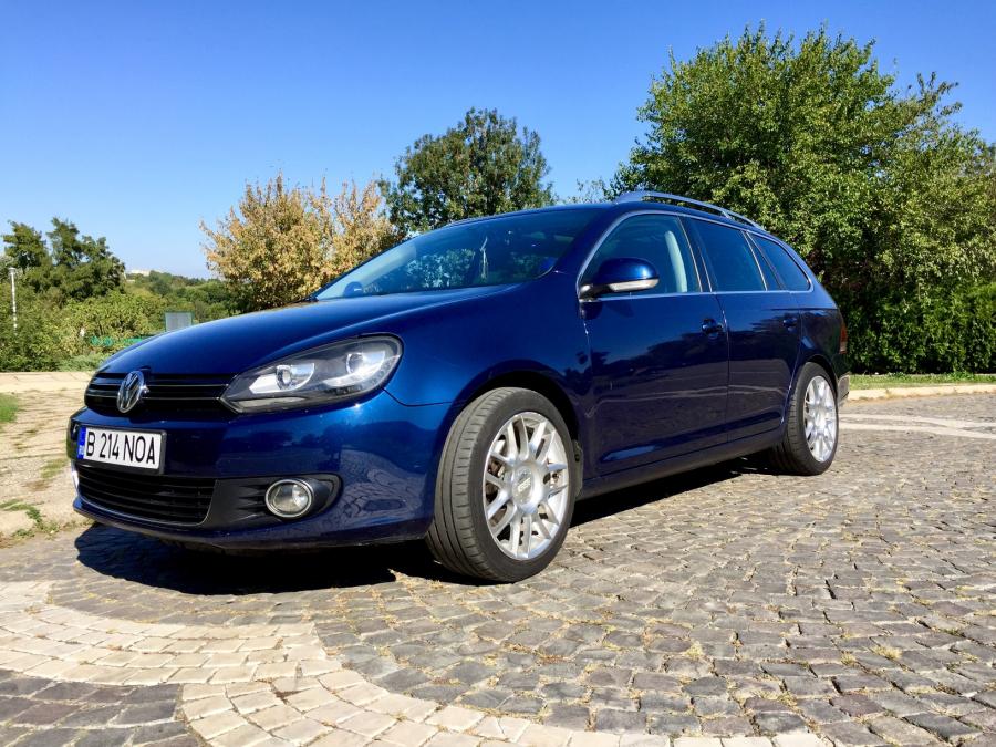

Ca bonus , am redus greutatea pe fiecare roata cu 2kg :D , BBS usor ca fulgu...au nevoie de ceva atentie pe partea de finsaj dar sunt super usoare ..in schimb sunt total dezamagit de Continental Sport Contact , nu au nici o legatura cu Michelinurile Pilot sport 3 pe care le-am avut....Michelin e peste la absolut orice!

Am renuntat la ""suportii rotunzi " , am modificat direct stalpul A ,eu zic ca este mult mai elegant si ocupa mult mai putin loc difuzoarele

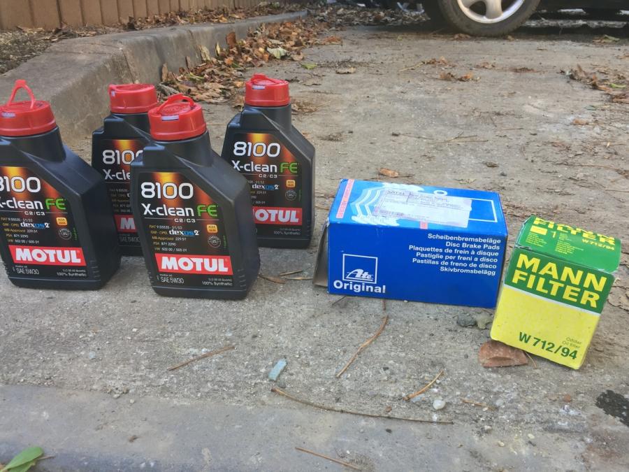

-facut inca o revizie (Ulei motul filtre Mann) , am schimbat si cu ocazia asta si placutele pe fata ...am mers tot pe ATE ...sunt superbe..
