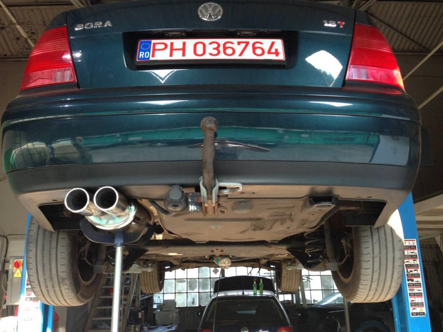

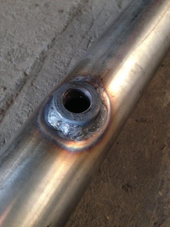

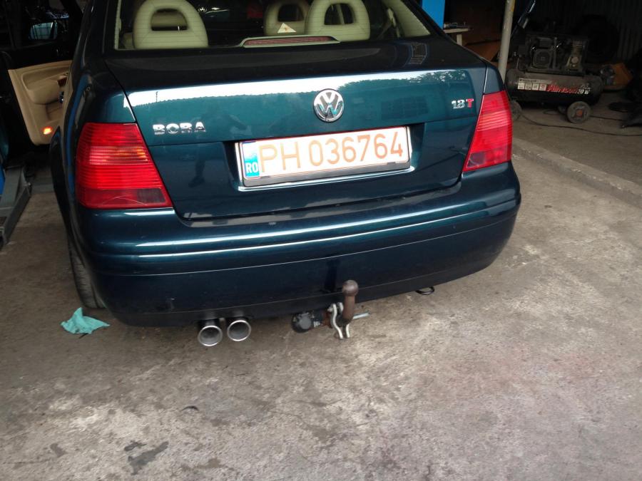

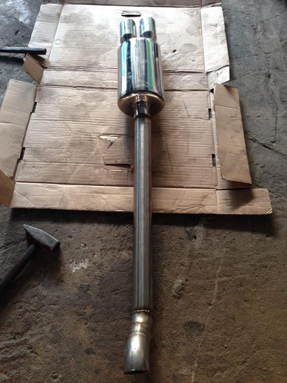

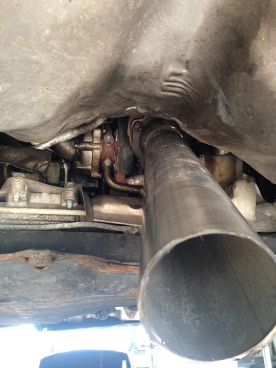

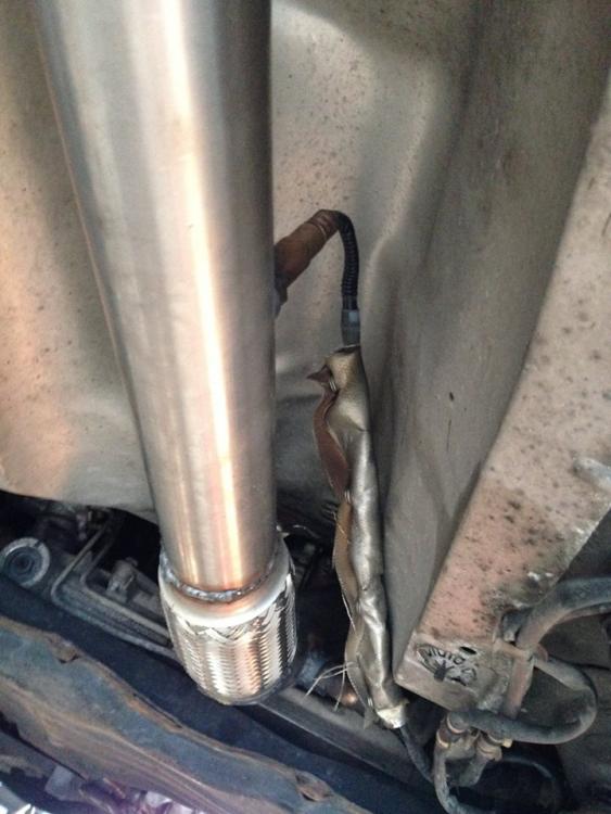

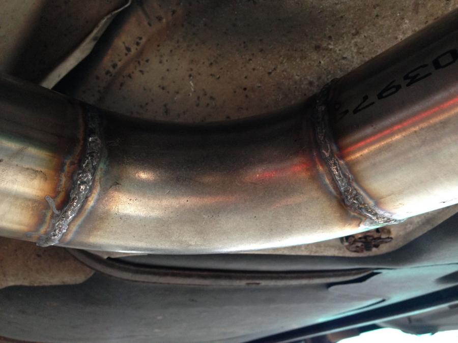

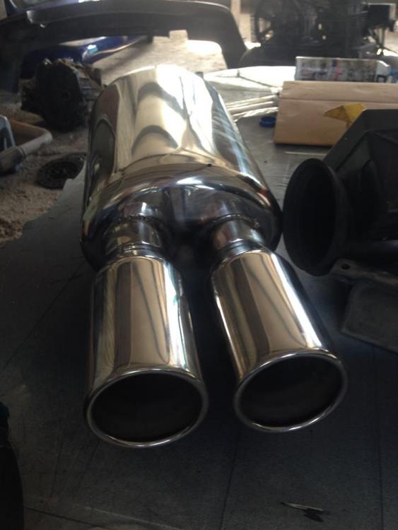

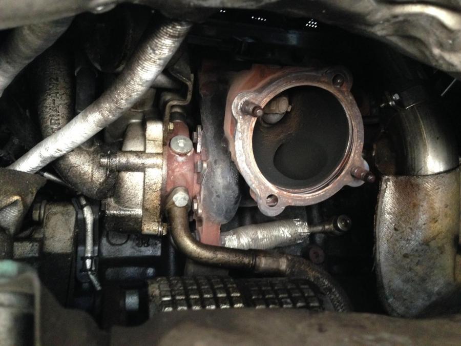

Aseara am lasat masina la baietii care vor face evacuarea. Astazi dupa munca ma duc sa o iau, abia astept ! O sa revin cu poze din timpul lucrarii si cu un video cu rezultatul final :D
Evacuarea este gata !! Sunetul este demential, exact cum imi doream. Infundat, rezonant, agresiv. Realizat de baietii de la PRO CAR Bucuresti (cine doreste date de contact sa imi spuna), timp de realizare o zi.
Material: INOX T304
Downpipe: 70mm
Racord flexibil din inox
Traseu pana in finala: 63mm
CAT off
Sonde lambda functionale si fara eroare in bord
Lag redus
Sunet turbo mai accentuat
Rezultatul este excelent !! Voi reveni cu un filmulet.
Halatul 1700 ron :D Ies peste vreo ora asa sa fac un filmulet.
Hai cu filmulețul!! Arata foarte bine! E deranjanta în afara orașului la viteze constante sau e liniște?
La ralanti abia se aude cand e motorul cald. La rece se aude ceva dar cand ii dau tare este un sunet puternic dar frumos, nu subtire ca o paraitoare, cum e la pisicutele alea. Este un sunet infundat, simti vibratiile in piept. N-am apucat sa merg in afara orasului, am facut cativa km in bucuresti de la service pana acasa. O sa vad vineri cand plec.
