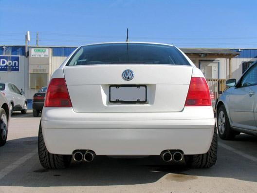

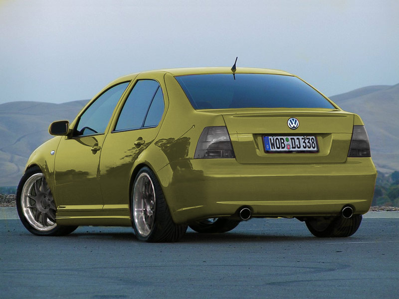

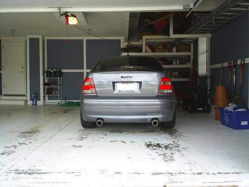

Cred ca pana la urma este tot o problema ce tine de gusturi.Nu cred ca e o problema ca nu a venit deloc din fabrica cu astfel de evacuare.Nu cred ca cei de la Vw au facut design'ul unei masini gandindu-se ca o sa puna pe o varianta evacuare in Y.Ele au fost schitate cu evacuare simpla. Din contra, faptul ca au pus acea evacuare ulterior a facut sa arate masina mai bine.Daca puneau si pe Bora o motorizare asa mare, puneau sigur si evacuare dubla.E problema ca trebuie sa faci tu fusta custom.Am cautat de curioazitate niste exemple:

Poate datorita formei spatelui mai patratoase, poate ar merge niste tipsuri dreptunghiulare.
Nu prea am inteles...tu vrei o evacuare dubla stanga dreapta ? ( daca e asa, clar NU ) Sau vrei evacuare cu o toba finala cu 2 tipsuri ? ( daca e asa, clar DA ) si poti pune fusta de v6 fara sa mai decupezi.
Vreau evacuare dubla adica una stanga una dreapta, nu doua stanga doua dreapta desi arata foarte bine cu doua..dar merge si cu cate una.
M-am gandit si eu la dreptunghiulare, sa caut niste poze sa vad cam ce inseamna. Din exemplele de mai sus imi place mult prima alba si ultima albastra...sunt senzationale.
Laur are dreptate. Fusta de v6 gasesti pe internet si vine decupata ea frumos, fara improvizatii.
I-ati fusta de V6 cu evacuare dubla intr-o singura parte, arata cel mai frumos asa ;)
Subscriu. Cauti niste tipsuri in genul celor de V6, fusta aferenta, si va arata f bine.
Evacuare dubla nu e decat pe R32 parca...
R32 Golf 4 - ma gandeam ca e singurul din platforma G4 (din care face parte si bora) cu evacuare dubla. Si Bora cu motorul de 3.2 de pe R32 nu exista...
A 2-a poza e...si eleganta si fioroasa.Pui ce iti place !
