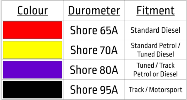

Imi cer scuze ca ma bag, am vazut niste instertii pt suport cutie de viteza pt golful meu, insa nu stiu care e mai moale sau care e diferenta de culori. Am vazut rosu si galben care fizic par lafel ca forma. Oare care sa il aleg? Ce e drept, cel rosu scrie in descriere ca e pt diesel insa poate aveti experienta mai multa cu ele.
https://www.powerflex-shop.com/Powerflex-PFF85-441R-PU-Upper-Gearbox-Mount-Insert-Diesel-Models-for-VAGNo41
Daca e sa ma iau dupa ce scriu ei, la cel galben e compatibil cu codul meu de piesa, care e 555 AJ in coada.
https://www.powerflex-shop.com/Powerflex-PFF85-441-PU-Upper-Gearbox-Mount-Insert-for-VAG-No41
Nu stiu ce sa zic, eu am luat ce mi-a recomandat tuner-ul.
Am gasit pe Net asta, nu stiu daca este un cod general valabil pentru toate produsele lor, dar banuiesc ca poti trage o concluzie cat de cat..
Asa e, acum mi-am dat seama ca poza ce o aveam mai demult postat pe forum la un suport era de benzina, al meu nu are nicio terminatie. Asa e cel de diesel, deci cel rosu imi trebuie. Multumesc.
Desi, al meu e tunat :)). LOL. Cred ca voi da cu banul
