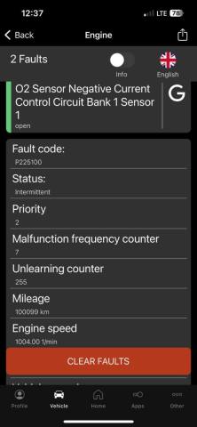

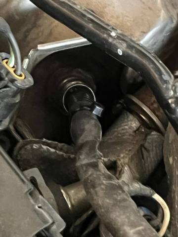

Inainte de a face 100k (pe la 99300, ceva de genul), intr-o zi, m-am trezit cu Check Engine aprins, fara nici o simptomatologie, masina mergea normal.

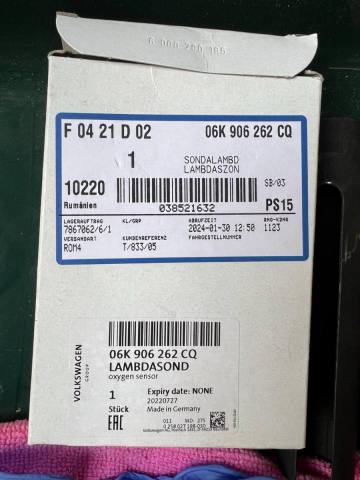

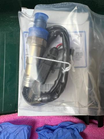

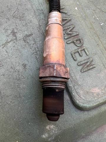

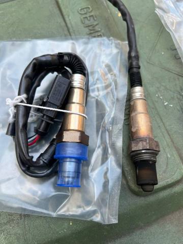

Am pus OBD-ul si am primit eroarea de mai jos. Va imaginati, cauta pe Net, youtube, sa vedem ce se intampla. Long story short: senzorul de O2 (sonda lambda) de la turbina. Cand il cauti pe Net, este cam scump al dracu' :D , noroc ca totusi, la var-miu, a fost muult mai ieftin (nesperat de ieftin as spune, undeva la mai putin de jumatate fata de ce gasisem la o companie renumita care vinde piese - si care de altfel are preturi ok in general). Am luat OE, nici nu ma gandesc sa fac experimente in ce priveste senzorii.

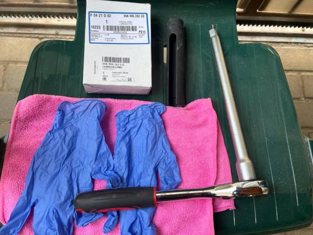

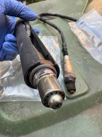

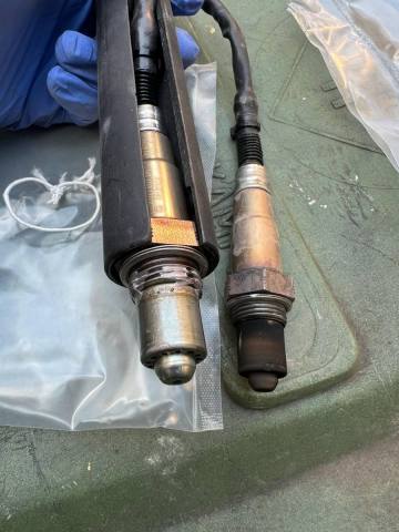

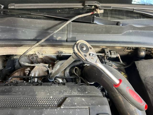

Evident ca nu am luat in considerare sa dau seznorul jos, sa il masor, curat, bibilesc si poate-poate se revigoreaza :) , asa ca l-am comandat. Dupa care, am vazut eu ca imi trebuie si scule speciale :icon_cheesygrin:, asa ca am comandat si cheile adaptoare (am luat pentru ambele sonde, sa fie, se stieee! ). Cheie aveam luata deja de la baterie, incet incet ma fac si pui de mecanic :ninja:
Bineinteles, ca pana am comandat, pana a venit, pana am avut eu bani/timp etc..au mai trecut cam 2000 Km, timp in care am mers cu masina. La inceput, adica primii 1000 km si putin, in afara de becul aprins in bord (care se aprindea la rece), nu aveam niciun alt simptom. Daca masina se incalzea si resetam erorile, nu mai apareau pana a doua zi sau cand era iarasi masina rece (o porneam, plecam si in maxim 200m se aprindea dusmanul). Dupa cei 1000 si ceva de km, la rece relantiul fluctua putin pentru 15-20 secunde daca masina era pe loc sau dadea in nas 10 secunde cand o prindea prin treapta a 2-a, dupa care se linistea si era iarasi "normal". Evident, amestecul era calculat de la
Dumnezeu Tatal, cu mila, dar acestea sunt detalii... :) In ce priveste consumul, nu pot spune ca am sesizat o crestere. Deci daca a fost, a fost ceva de max 0.5L/100 Km. Daca..

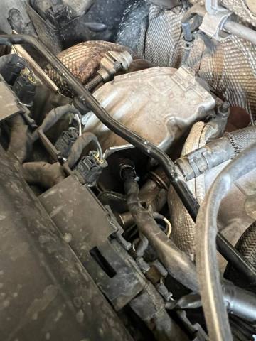

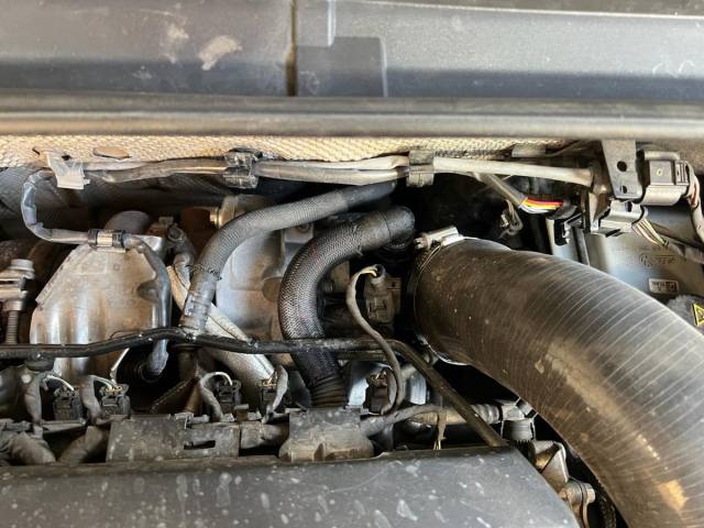

Azi m-am pus pe treaba si am schimbat senzorul. Mie (care nu sunt deloc vreun priceput in practica legata de mecanica auto) mi-a luat 30 minute, cu uitat inainte, poze, pregatire, usurel asa.. Deci cineva care se pricepe il schimba in 5 minute - ati inteles ideea :lol:
In alta ordine de idei, am lua si filtru ulei + drena, 6L de ulei pentru viitorul schimb pe care urmeaza sa il fac in aprox 2000 Km, ocazie cu care voi inlocui si bujiile.
Se vede ca esti amator, folosesti manusi! (Si eu la fel) Mecanicii priceputi, nici sa nu auda de ele. 😆 O crapat sonda inaintea injectoarelor/motorului. 🍻
Si eu care incercam sa par profesionist.. :lol:
Am mai citit ca cica mai pica si sondele astea pe la 100k+ La mine a tinut fix 100k

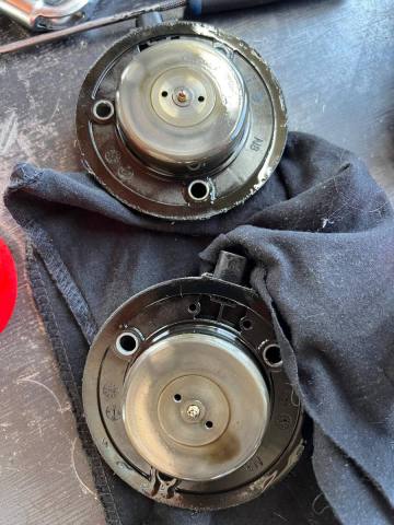

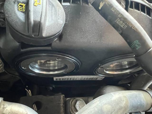

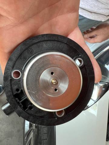

A venit si timpul pentru schimbul respectivelor garnituri. Odata desfacut respectivul capac s-a constatat ca unul din magnetii de la axele cu came incepuse sa piarda putin ulei, deci dadea semne de uzura. Asa ca astazi, la 109000 Km, am decis sa in inlocuiesc pe amandoi, daca tot umblam in zona respectiva.
Evident am facut si un schimb de ulei.

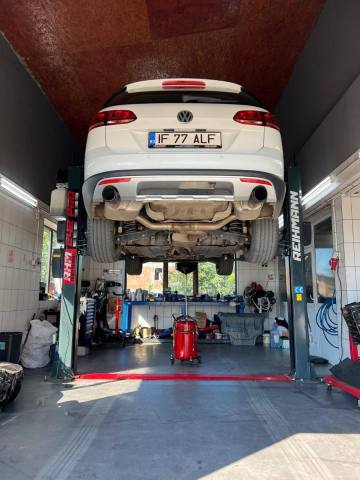

Astazi a venit timpul pentru o noua revizie, la 118.000 Km, ocazie cu care s-au facut urmatoarele operatiuni:
- inlocuire valva PCV (operatiune preventiva)
- schimb bujii
- placute frana fata
- ulei motor
- montaj dog bone Powerflex
