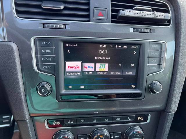

Un mod pe care il doream de ceva vreme, dar am tot ezitat din motive de nesiguranta vis-a-vis de culoarea "gri" a trim-ului nou. Dar ma declar foarte multumit, diferenta este foarte mica. Altfel, noul display este mult mai luminos si evident sensibil mai aratos. Plus ca butonul App separat e foarte util, chiar daca Nav la mine nu face nimic.
Before / After:
daca vrei ceva activari update harti PM ME
Pai n-am ce harti sa activez, nu am Navigatie, dar am Apple CarPlay & stuff din fabrica, adica tot ce este necesar. Iar chitibusuri mici activate - le am deja.

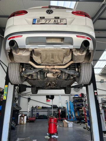

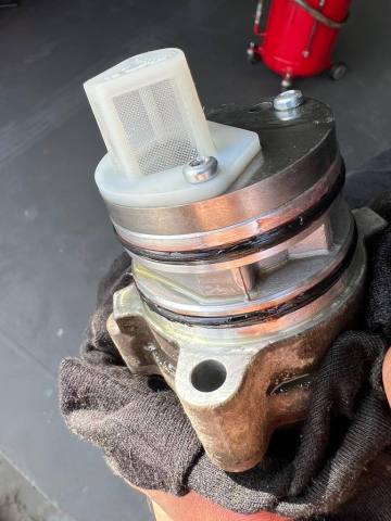

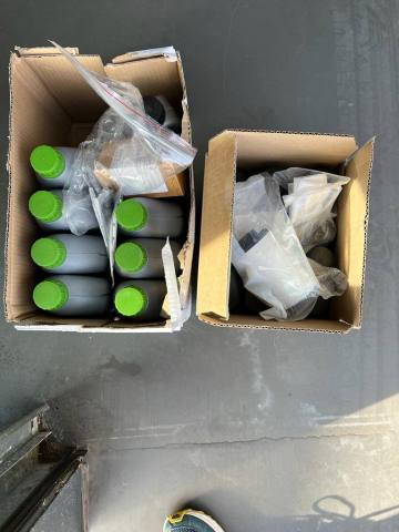

Am sarit de 96000 Km si am reusit sa ajung astazi la service pentru:
- revizie ulei motor -  Mobil 1 ESP (am gasit lot din Oct 2022)
- revizie DSG
- revize Haldex
Am stat cam mult cu uleiul in motor, am fost foarte ocupat si n-am reusit sa ajung la timp. Trebuie sa ma organizez mai bine si sa merg pe la 7000 Km.

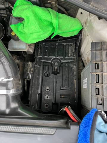

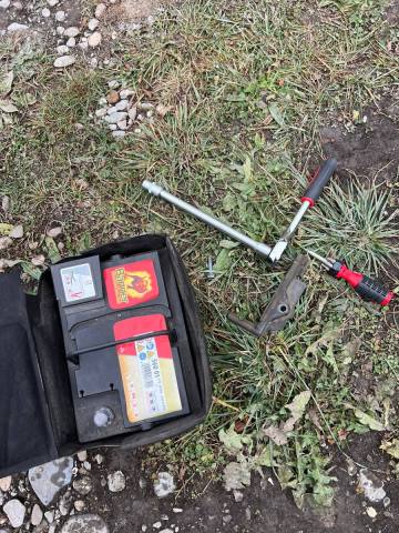

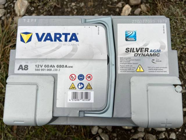

Joia trecuta m-a lasat si bateria asta. Dadea niste semne de vreo 3 saptamani nu mai pornea la sfert de cheie. M-a lasat si pe la munte :) , asa ca am comandat una pe la Campina si am reusit sa o montez tocmai Sambata. Am montat-o singur, am facut si codarea cu OBD11.
De data asta am ales o Varta, tot de 60A.

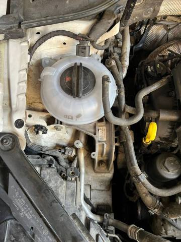

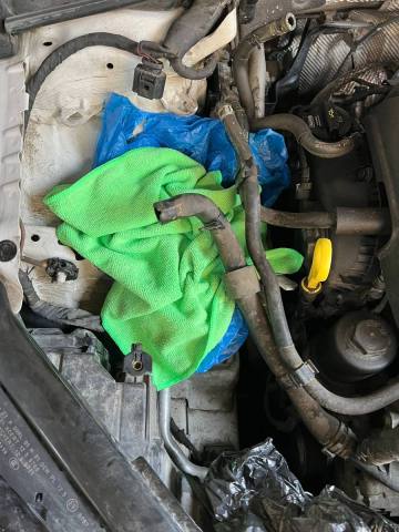

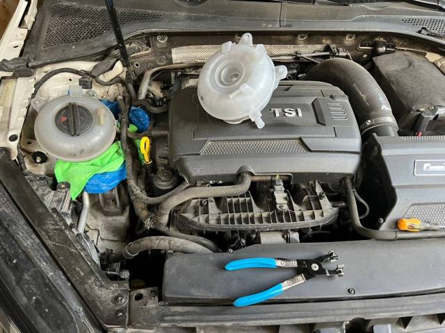

De ceva vreme aveam des in bord o mizerie de mesaj legata de nivelul antigelului, in conditiile in care nu aveam probleme cu nivelul. La inceput am mai pus eu putin, am zis ca cine stie..dar degeaba, cu timpul a ajuns sa faca foarte des: ori aparea chiar de la pornire, ori aparea dupa ceva timp. Mai disparea, iar aparea..il injuram de fiecare data.
M-am documentat si am vazut ca e problema comuna, senzorul (care este integrat in vas) se duce. Solutia - schimbat vasul. Asa ca ieri am luat unul nou OE si azi dimineata l-am schimbat. Am reusit sa fac operatiunea fara sa vars nimic :) Am testat, pare ca am scapat de belea acum. Maine fac un drum la munte, deci il tin sub observatie.

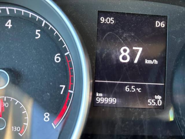

In prezent sunt la 99600 Km, ma apropii de suta :)

In vasul vechi nu era nici o punga de sillicat. Nu stiu daca au schimbat ceva la Dop cand au schimbat antigelul (o sa-i intreb cand ajung la revizie peste cateva mii de km), dar nici nu pot spune ca imi amintesc sa o fi zarit vreodata pe acolo :scratch: . S-ar putea sa o fi scos ei si sa fi pus G12evo. Dar nu stiu sigur, o sa incerc sa aflu. Mi-am luat 1L de G12evo original oricum :)
din ce stiu in unele vase punga e ascunsa dupa un perete, in altele o vezi direct cand te uiti in vas. pe vasul nou ai scris "mit silikat" ?
Modificat de martea
greseala
Vasul nou nu mai are mentiunea de "sillikat" pe el. Rationamentul meu este ca vine la pachet cu noile recomandari de antigel G12evo, drept urmare "silicatii" nu mai sunt necesari.
