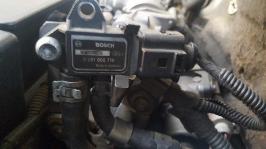

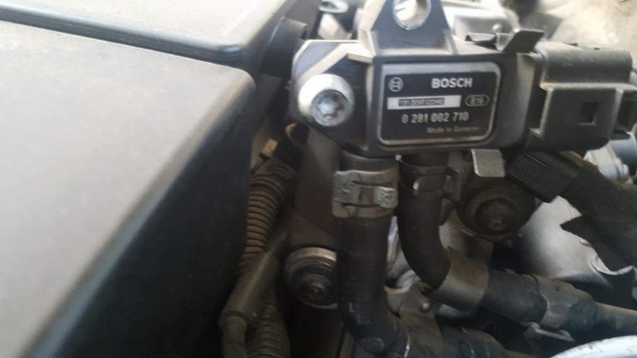

revin dupa cativa ani pentru ca vad din ce in ce mai multe persoane cu aceasi problema.
Rezolvarea este: - Senzorul de temperatura de la filtrul de particule (cedeaza din 2 in 2 ani), se pare ca este o problema de fabrica si chiar daca este stricat pe orice tester apare ca "OK", l-am schimbat ca ultima varianta dupa ce schimbasem TOT ce se poate (pompa ulei, pompa motorina, pedata de aceleratie, turbo, you name it I changed it) L-am schimbat chiar daca toti imi ziceau ca sigur nu este problmea si surpriza.....masina si-a revenit, merge perfect(partea proasta este ca cedeaza la 2 ani)
Pretul a scazut drastic, acum fiind cam 150-180 lei. (Folositi unul aftermarket nu cel original, sunt deja 3 persoane care au rezolvat problema schimbat acest "senzor")

ce ai pus in poza nu este senzorul de temperatura, ci de presiune diferentiala.
asa apare pe factura, priceperea mea cand este vorba de masini se rezuma la pus apa pentru parbriz.....Veizi atasat factura de la manopera pentru schimb, dar sigur este senzorul din poza, l-am cumparat din alt magazin si a fost schimbat/montat de D&C/Audi (le am salvate pentru ca le-am trimis unei persoane pe fb)655273147_2019-09-24-Factura.thumb.jpg.a4668aed40e92c69e69c7ad1dc7595e8.jpg

Daca il puneai pe cel oe vw, nu mai era nevoie sa il schimbi peste 2 ani. Iar problema cu el este clasica la b6
Eu nu cred ca acel senzor poate provoca problemele descrise mai sus.
indiferent ca ne referim la defectarea senzorului de presiune diferențială sau a senzorului de temperatura a gazelor de evacuare după DPF

Am pus eu senzor de prsiune diferentiala OEM si s-a stricat intr-o luna. L-am schimbat cu Bosch si merge de un an.
Cu toate acestea sunt perfect de acord ca piesele OEM sunt de calitate si restul nu prea sau deloc. Consider ca a fost o exceptie.
