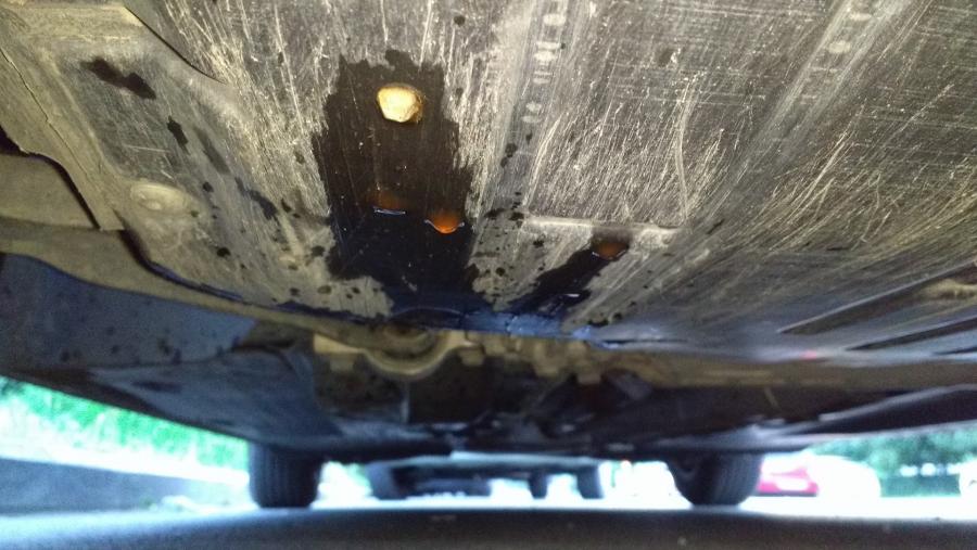

Pacientul e un VW Golf 6 din 2011, 1.6 TDI CR, 55.000km, cu următoarele bube principale:
- scurgeri de ulei in partea de sus a motorului, se aduna si balteste in canalul in care sunt montate injectoarele. Posibil defect: garnitura tub alimentare ulei sau garnitura capac culbutori?
- după un drum de 1300km pe autostrada, a curs peste noapte pe jos tot antigelul, era balta dedesubt si vasul de expansiune era gol, s-a aprins martorul in bord. Dupa ce l-am reumplut nu a mai scazut nivelul (de vreo 5 luni), dar nici n-am mai facut drumuri atat de lungi. Posibil defect: pompa de apa?

Se vede pe unde curge apa?

Căutarea trebuie făcută cind găsești balta sub mașina  și poți vedea urmele.

Scurgerile de antigel - care s-au repetat alaltaieri, dupa un drum mai lung - se produc în stânga motorului, în dreptul curelelor. La service au diagnosticat ca este vorba despre pompa de apă, o voi înlocui săptămâna viitoare împreună cu distribuția. Am mai gasit problema descrisă descrisă pe forumuri englezesti, unde se dădea vina pe o generatie de pompe cu componente nemetalice, la care s-a renuntat ulterior.
