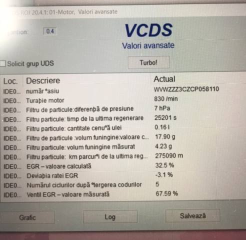

Am verificat cum mi-a recomandat colegul Florin 🙌 cu vcds si am parametrii urmatori atasati.
Ce spuneti? am gasit si ceva legat de egr...

Daca cablajul este ok , solutia este egr nou OE , poate gasesti in blocurile de masura valorile senzorului respectiv 0.8v prag minim pentru valva deschisa si 3.9v pentru valva inchisa orice sub sau peste valorile acestea genereaza eroare.Poti sa il prostesti sa limitezi cursa actuatorului blocand cursa lui (este un senzor Hall) astfel incat sa fie incadrat in plaja de voltaj dar este o solutie de moment pentru ca apoi te trezesti ulterior cu erori sporadice de insufficient flow.
