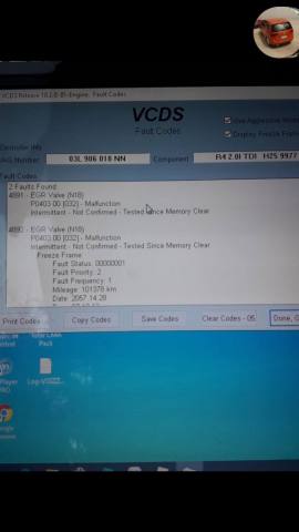

Salut colegi,am si eu minunata eroare P0403,prima oara mi.a dat.o cu MIL on si dupa ce am sters.o apare in ecu dar nu e confirmata(MIL off),ma poate sfatui careva cum as putea face un log in merg cu vcds.ul la Egr.ul asta?(M.as duce la careva priceput dar sunt in Germania).?✌
Am vazut ca nu exista alta solutie ?,dar totusi as vrea sa vad ce valori imi da in log.
Imi poti spune te rog ce grupuri as putea selecta din vcds
Daca eroare o am stocata in ecu cu MIL off isi face regenerarea normal sau o sa am.surprize?

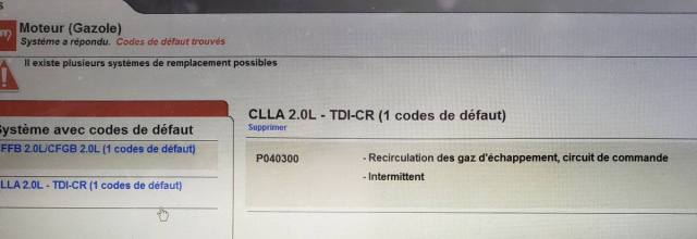

Salut.Am un cross 2.0 CR- 140 cai,2014..si am o nelamurire, pana sa-mi apara regenerarea in bord mi a dat limp mode vreo 2 zile la rand, revenindu-si dupa repunerea contactului, dimineata la pornire dupa vreo 3 minute de fumctionare la relanti se auze o pocnitura infundata din compartimentul motor ca si cum ai desface o sticla de sampanie sa zic asa, la fel cred cum zicea si un coleg intr-un alt post.Am realimentat cu motorina mai buna maxxmotion, 2 zile a mera ok.Acum de ceva vreme la oprirea motorului se opreste cu zdruncinaturi , balbaieli si nu mi pare a fi de la volant, am vreo 102xxxkm la bord.Poza atasata este dupa ce mi a aparut prima data regenerarea in bord.N-as vrea nici sa bulesc dpf-ul.Pe youtube am gasit o chestie gen interventie la egr curatare tija solenoid ..gresare remontare, stiu ca m -as complica si trebuie sa tin masina o zi in service sa fac asta si mai ok ar fi inlocuirea pana la urma  si chiar astept un sfat de la voi.P.S.Mentionez ca zilnic parcurg cam 30 km dimineata dus si dupa masa intors de la munca , distanta  pe care merg turat predominant cu a 3 a si nu ar fi fost cazu sa mi se infunde, in oras sa zic din total 65 km merg cam 4 ...Regenerari la bord nu mi au aparut pana acum, doar vedeam cum cresteau roratiile spre 1000 si ori o lasam sa-si faca treaba ori o mai plimbam! (Umeori poate si de la webasto si ptr.regenerarea bateriei ptr.ca am si o camera frontala de filmeaza 24/7).Oare capacul de la solenoid unde e tija si ciocul acela il.pot da jos, cumva fara sa stric urechile de prindere/pozitionare pe egr.Trepidatiile astea la oprirea motorului ma omoara!Multumesc.
Motor  cff ?
Egr nou si curatare clapeta.

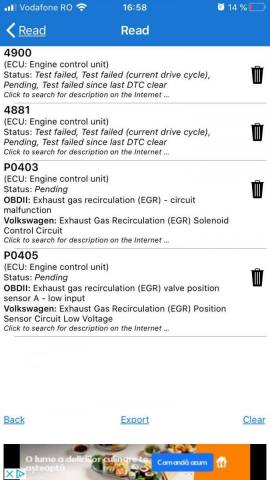

Ieri am facut Stage 1 la masina personala (Passat B7, 2.0 TDI, 103 KW).
Dupa testul dyno, la verificare cu VCDS-ul, au aparut erorile din poza, si dupa o perioada a aparut martorul in bord (check engine). Am anulat eroarea, insa nu se sterge, reapare.
Credeti ca este dus EGR-ul? Eu banuiesc ca este un fir interupt, sau o alta problema electrica, aparuta in urma testului dyno.
Cel mai probabil ca urmare a stage 1. S-a dus EGR.
MariusIoan1981
Va multumesc pentu raspunsuri.
Am achizitionat EGR nou, OEM, si am vrut sa ma programez la service, dar nu am gasit niciunul liber ieri. (din fericire)
M-am bagat sub masina, am demontat scutul si am vazut ca mufa care intra in egr era cazuta, cel mai probabil s-a smuls din soclul egr-ului in timpul dyno-testului.
Am bagat-o la loc, am sters erorile si totul e ok acum.
NU exista mufe sa iasa din vibratii/socuri la B7 .
