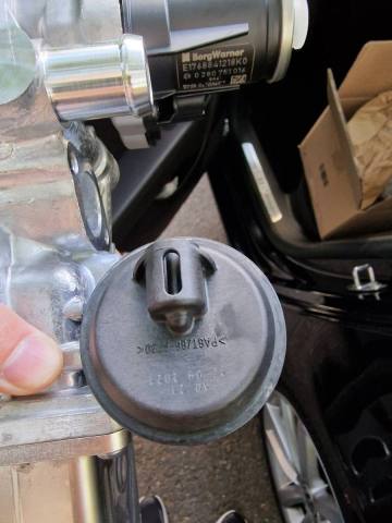

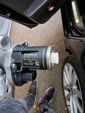

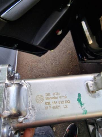

Am montat astazi unul nou OE, cel vechi avea uzura in rulmentul ala de la cama si axul juca lateral ca a si suflat pe acolo putin.
Exista cumva cod schimbat si costa cu 1000lei peste pretul normal? Nu mai stiu, cand s-a uitat cineva la autonet era 2000lei asta si altul 3000lei.

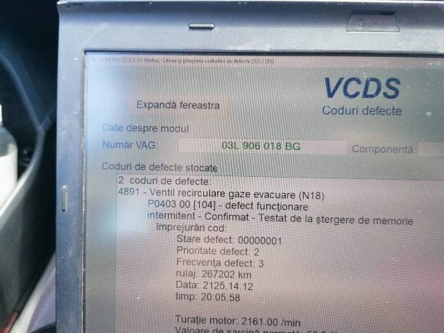

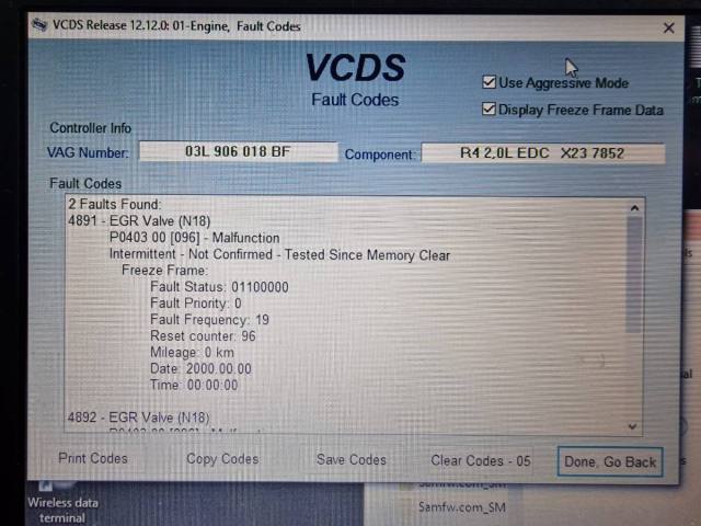

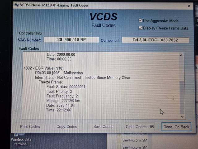

Salutare, detin un passat b7 cffb, achizitionat din Romania, 227mii km, de aproximativ o saptamana a inceput sa-mi apara o spirala in bord,care palpaie, la oprirea motorului ea se stinge, dar poate sa apara in ziua respectiva sau peste cateva zile, in momentul cand apare, este limitata si nu mai trage. Am un laptop cu vcds(nu original) si mi-a dat eroarea din poze, programare in service, am luni. Un prieten mi-a spus ca ar fi clapeta egr care este in fata motorului. Cei din service sigur vor pune testerul si imi vor spune ca este egr-ul cu racitor, dar eu vreau sa fiu sigur ca este aceea piesa. Acum in legatura cu piesa originala, la service ei mi-au cerut 2300lei, doar piesa fara manopera, dar eu am gasit-o pe autok*** la 1950lei, este ok sa o cumpar de acolo, sau e cu risc sa nu fie originala...  Voi ce spuneti? Multumesc mult

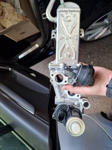

La cffb egr-ul este corp comun cu racitorul de gaze si se afla in spatele motorului.
Recomand piesa noua ,originala+ garniturile aferente.
Original il cumpar, dar sigur este egr-ul? sa nu ma trezesc ca este altceva... piesa originala este facuta de Pittsburgh? asa au spus cei de la service
Da,egr-ul trebuie inlocuit.
Pune piesa originala vw
Am inteles, multumesc mult de raspuns.
Ati auzit de firma asta? Cutia era de la vw cu sigiliu. Egr ul l am cumparat printr-un prieten de familie, care are magazin de piese auto. Am dat 1800lei, fara sa isi puna adaos.

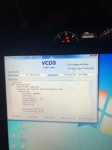

Am un passat cffb din 2011 si mi-a apraut pe autostrada spre mare spirala intermintent. Am oprit, am repornit, apoi masina a tras bine, spirala s-a stins si a aparut alt martor galben de la motor am inteles, dar masina tragea foartea bine. Dupa 2 zile s-a stins din senin si acel martor gaben si acum merge perfect.
Am pus testerul pe ea si eroarea este cea din atasament.
Trebuie sa-i fac ceva, sa-i inlocuiesc ceva? Acum sunt la mare si ma intereseaza daca ajung cu ea inapoi in Bucuresti, sau trebuie sa o repar prin Constanta? Recomandati un service bun in Constanta, sau sa caut doar reprezentanta?
Egr de inlocuit ,posibil sa mai mearga o perioada

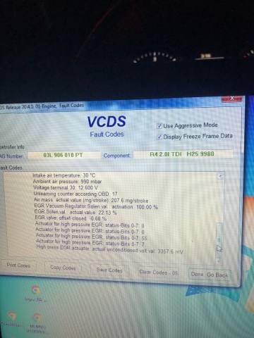

Am pus aseara testerul pe masina mea intamplator si am observat eroarea de mai sus legata de EGR... mie de ceva timp mi se pare si consumul cam maricel, poate fi asta o cauza?

Poate da, poate nu. Posteaza exact eroarea stocata

Pare ca trebuie inlocuir EGR ul, recomand numai original
