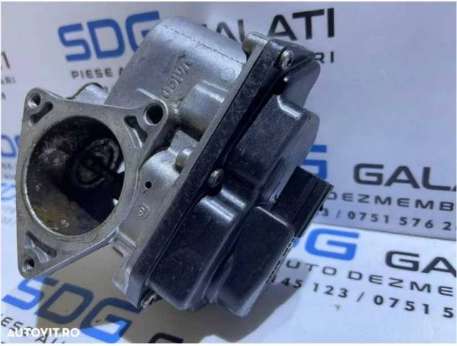

Hitachi arata ca ei au imbunatatit design la parghie, am pus mai sus o poza.

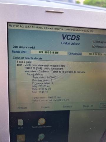

Salutare! Am și eu o problema la un CFFB, 140 cai, 233000 de km.
La anumite viteze, 80, 100 sau 120 km/h, ce am remarcat eu, eliberez pedala de accelerație și după o calc, ușor, treptat, mașina scutura de 2 3 ori, după care merge normal. Dacă o calc mai zdravăn, nu are probleme.

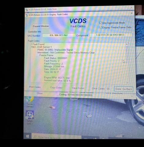

Am pus vcds, mi-a apărut eroarea N18, am șters, am curățat clapeta de accelerație, am șters codurile și mașina tot la fel scutură la vitezele menționate mai sus. Sa fie de la egr, tb schimbat modelul cel cu tot cu răcitor. Pun și o poza cu ce am curățat
Posteaza eroarea. Ai curatat clapeta care nu are nici o treaba cu problema egr-ului
micutzu_boy
Poza cu eroarea nu o am mai am. Dar știu ca era ca cea postata mai sus de colegul Adrian Andras. O sa încerc mâine sa vb cu cel care mi-a făcut diagnoza sa vad dacă o are. Sau o sa încerc o alta diagnoza sa fac, deși am făcut una sâmbăta trecută. Simptomele pot fi doar din cauza EGR - ului?
Modificat de Manuel N.
Atentie la quote! Se sanctioneaza folosirea nejustificata!
micutzu_boy
Am revenit cu poza cu eroarea. Este N18. Ar trebui schimbat egr +răcitor?
Inlocuire egr (egr-ul si racitorul sunt corp comun)

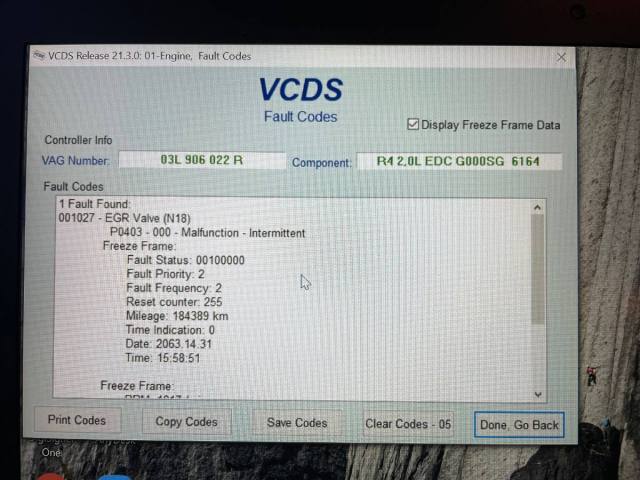

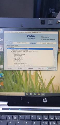

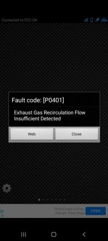

Salut, astazi m-am trezit si eu cu spirala aprinsa intermitent si cu lipsa de putere.
Dupa repornire a disparut si a mers ok, am ajuns acasa si am pus tester si a iesit P0403.
Masina in cauza este 2.0 tdi cbdb pe scirocco an 2010 fabricatie si 2011 in carte, am scris aici deoarece pe zona de scirocco este mult mai liniste.
Se poate sa fie egr simplu? cele separate? Nu am ajuns inca la service sa verifice dupa serie sasiu.

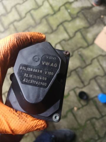

Varianta aceasta nu? O sa il iau nou bineinteles, dar am tot rasfoit in seara asta si nu eram sigur 100% ce varianta am.
Am scapat ieftin inseamna.
Multumesc mult!
Da, acesta este la codul tau de motor

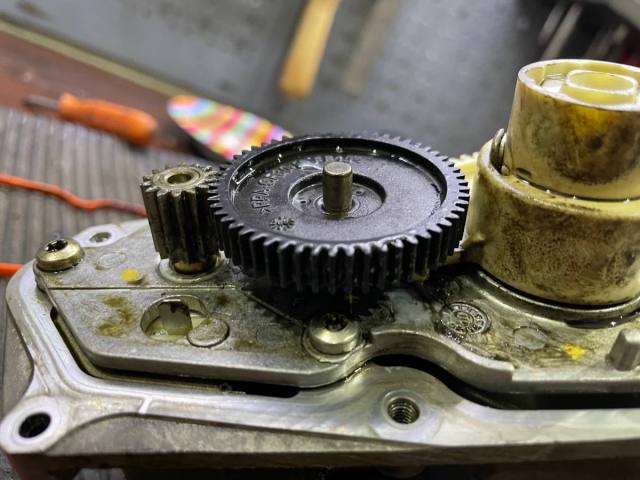

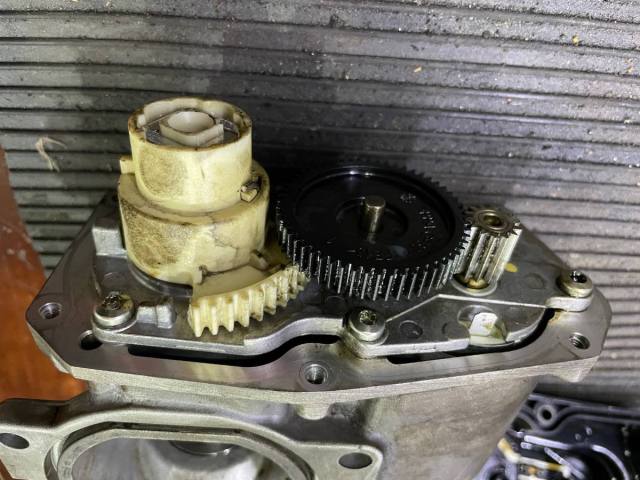

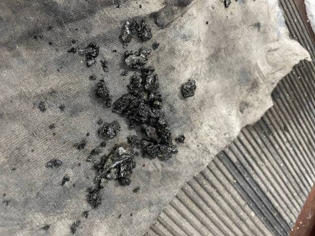

Sa revin si cu update la situatia cu egr , am fost in service l-am dat jos si curatat temeinic.
Avea ceva depuneri in el dar problema cu agatatul tijei este din cauza acelor rotite de plastic care in timp au capatat uzura pe dintii de plastic.
Cea neagra merge invartita  jumatate din cursa, caci ea foloseste strict jumatate din dinti dar la cea alba care este fixa pe egr nu prea ai ce sa ii faci.
Probabil depunerile din egr ingreuneaza in timp miscarea tijei si de acolo apare si uzura acelor rotite de plastic.
Solutia este inlocuire sau facuta 3d la imprimanta rotita neagra, cea alba nu cred ca se poate da jos de acolo.
Am curatat si gresat bine totul acum merge ok , vom vedea cat tine pana la inlocuire.

L-a curatat mecanicul cu ceva spray de carburator ceva de genul plus fizic toate depunerile respective.

Pierdere de timp si bani ,nu te-ai intrebat de ce are ulei negru in partea mecanica/electrica ?
Modificat de EEXCALADE
M-am gandit la partea cu uleiul sincer, dar la cata mizerie are un diesel prin el nu am dat mare importanta! De ce la poate fi?

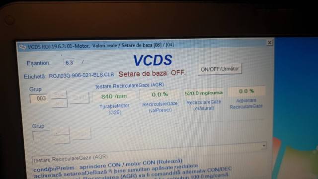

Salut!
1.9 BLS cu filtru p.
Schimbat egr (pierburg),ramanea pe deschis și nu puteam merge cu masina
Dar acum apare aceeași erroare

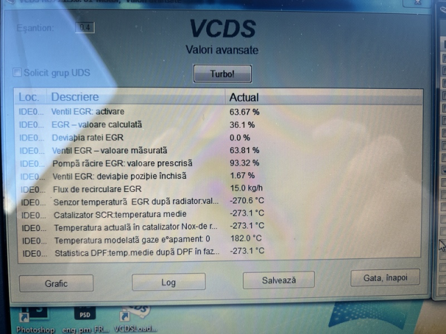

Valva recirculare n18....
Masina merge ...se aprinde spira dar nu trage,sterg erroare în mers....merge 100m ,iar erroare
Unde este 0.0 nu trbeuie asa
O părere?
