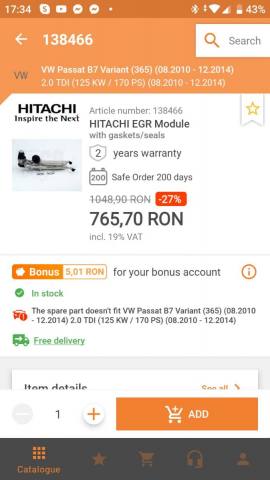

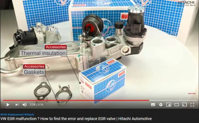

Pe de alta parte, mai avem cel putin un coleg care a montat un Hitachi care vine si cu garnituri si 5 ani garantie:
Pana la urma am comandat Wahler 710861D, impreuna cu un set de garnituri Vemo.
Sper sa tina macar 100k km.

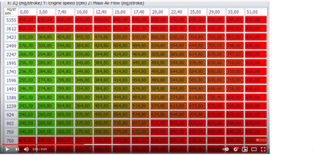

Pe aceasta sectiune gasim multe defecte de egr, coduri de eroare si postari de vcds. Am si eu o rugaminte, daca ma poate ajuta cineva cu un link / pagina .. numai sa nu incep sa citesc din nou forum-uri intregi ...
Care sunt valorile corecte pentru senzori / elemente din tabelul VCDS
  • mg / stroke actual / expected in modul relanti vs turat pentru EGR
  • % opening (expected vs actual)
  • mV actual / expected
  • Inchiderea si deschiderea se face imediat, sau cu intarziere, sacadat
in VCDS putem seleta ECR dar sunt foarte multe si greu de interpretat. Incerc sa ma limitez la acelea care cu adevarat ne spune ceva.
Atasez ceva sa zicem EXPECTED pt mg/stroke in functie de turatie si pozitia pedalei, doar ca nu stiu cum sa le caut in vcds ... "EGR xxx?"

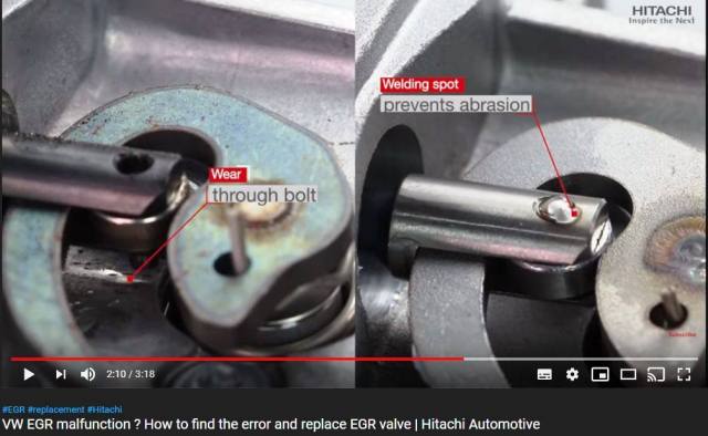

Legat de cedare am observat ca acea clapeta ce dirijeaza gazele prin schimbator se misca greu si era mizerie pe parghia exterioara de la actuator. Motorasul de la supapa se misca doar un sfert de tura fiind rulmentul blocat. Si aici sub acel capacel am gasit multa funingine.
Motivul pentru care crapa este in primul rand datorat depunerilor si in al doilea rand acele busci se uzeaza si scapa gaze prin ele , blocand asfel si lagarele. Si clapeta si supapa sunt sudate asa ca nici gand sa mai poata fi reparat. Chiar daca se curata si pe moment si toate lucraza frumos, fiind jocul in bucse mult nu va tine pe masina pana se va bloca din nou.
Eu am pus OE dar nu stiu ce sa zic. Am inteles din ce am rasfoit acest topic ca la cele AM se duc mai repede pinioanele din supapa EGR. Curios este ca aceste pininoane se gasesc de schimb, desigur ca acel pinion de la parghie nu il schimba nimeni , fiind sudata tija.
https://tafmet.pl/english/repair-sets/628-egr-valve-repair-kit-for-12-16-20-tdi-cr-engines-5902553473858.html
