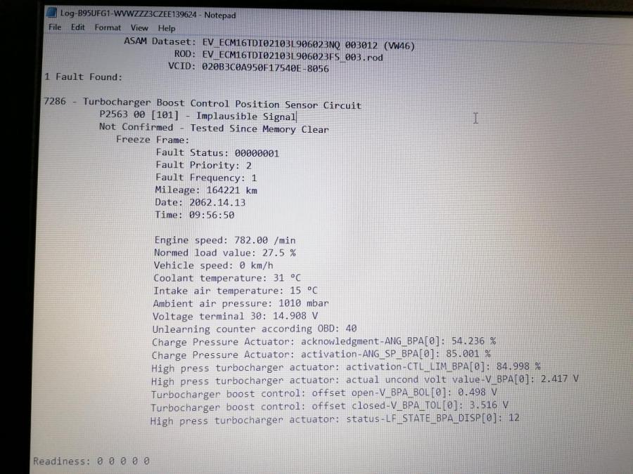

Salut! Intermitent apare spirala in bord, cand pornesc masina dupa 1-2 zile de stationare au atunci cand rulez cu viteze foarte mici. La scanare vcds apare eroarea p2563. Sa fie din actuatorul turbo sau sa fie din egr (cum zic unii mecanici). Pot sa testez eu acasa valva/actuatorul? Masina este un Passat 1.6 cayac 2014,dsg7.

Eroarea e de la actuator, nu EGR. Lasa prostiile cu decarbonizarea. Eroarea o iei la turatii mici, in decelerare sau acceleatie pana in 2000 ture. Eu asa zic.
Multumesc! Cu decarbo asa zic si eu dar voiam sa aud si alte pareri. Inca o intrebare, e posibil sa am lipsa de putere, lag chiar daca nu e aprinsa spirala? Sa nu functioneze actuatorul in parametri si sa fie mai puturoasa masina?

Nu cred. Spira se aprinde si de acolo lipaa de putere.

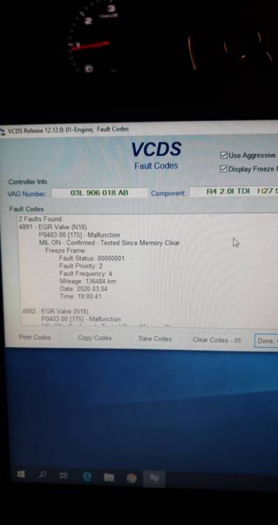

  Astept ceva opinii/ sugestii. Toata lumea pe aici vad ca zice egr... Inainte sa dau 2-3 mii lei pe asa ceva as cauta si alte cauze avand in vedere ca si cu "check engine" aprins si fara masina "mananca asfaltul"...
 Passat b7, 2012, 2.0 bluetdi, 103 kw, 175000 km, dsg, cod motor cffb

Inlocuieste EGR. Cu unul OEM sau Wahler. Ideal ar fi sa cureti admisia si clapeta. N18 este pe EGR... se inlocuieste cu totul

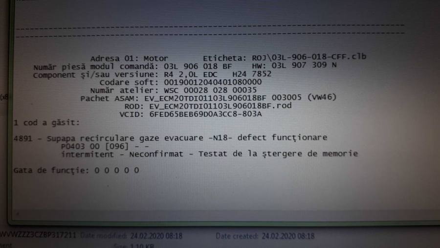

Salut, credeti ca trebuie schimbat EGR-ul? Passat B7, 2.0 TDI, 140cp, an 2011, 180.000 km. E prima eroare pe care a dat-o pe VCDS, fara eroare in ceasurile de bord. Multumesc anticipat!
Neata. Astazi cand am mers cu masina a functionat perfect, n-am mai avut nici o eroare in bord. Ce sa fie? Ce am de facut? Este vreo sansa sa faca figuri vreun senzor sau ceva?
La fel ,trebuie inlocuit egr-ul
este neconfirmata, sterge eroarea si da-i talpa.
La unii a mai mers si 10.000km pana sa ajunga la a 2a eroare
Nu, de la EGR este problema

Mai devreme sau mai tarziu eroarea o sa devina permanenta ,motorul va fi limitat (limp mode) si nu vrei sa se intample acest lucru cand esti la 500-1000 km de casa .
