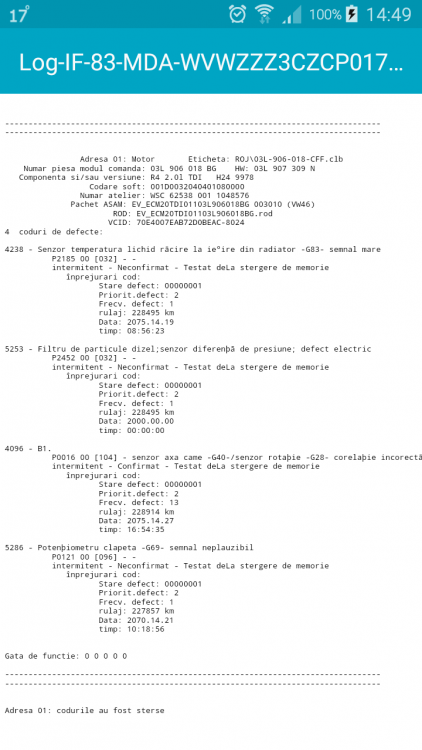

Salu!   Mă poate ajuta cineva cu o părere despre aceste erori?
Eroarea impune inlocuire egr Se monteaza piesa noua OE  si garnirurile necesare

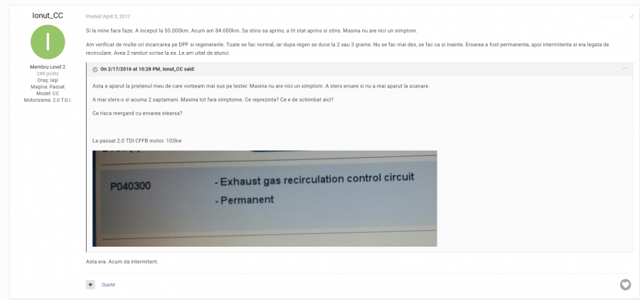

Am vazut si cazul de mai jos, cu aceiasi probleme a mai parcurs vreo 34 de mii .

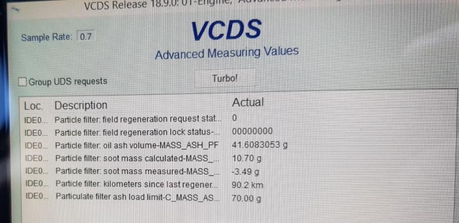

Momentan tin masina sub observatie. DPF a facut regenerarea acum 500 km (11 martie), saptamana trecut aveam 12g de particule in el, ieri am avut 19g, as astepta cate cateva zile sa vedem daca isi face regenerarea, daca nu o face clar o sa-l schimb.
La cati km,grame particule isi face regenerarea DPF-ul?

  On 19.03.2019 at 13:55, danypopica a scris:
@EEXCALADE
Expand
Am mai parcurs 50k pana sa mi se aprinda sarma prima data. Apoi am stins sarma si am mai parcurs inca 5000km, dupa care sa aprins ai nu sa mai atins, moment in care am bagat masina in reprezentanta si am schimbat EGR.
DPF.ul pe cei 55k km, si.a facut regenerarile normal si corect, verificate fiind cu softul. Nu am avut simptome, pana la aprinderea sarmei. Cand sa aprins prima data, am sters.o din soft si am mai mers fara probleme pt.dpf inca 5000km.
Acuma depinde cum e la fiecare. Cam la 2 luni verificam incarcarea dpf.ului, pentru siguranta.

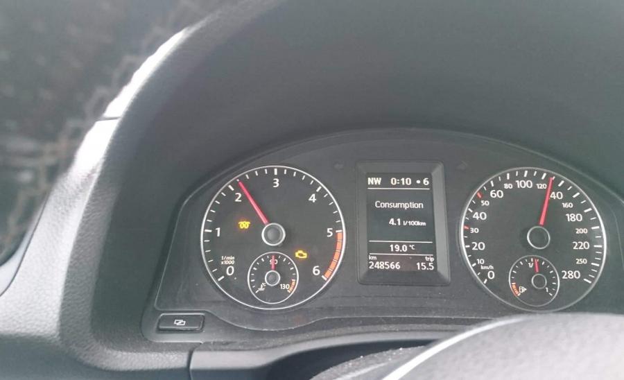

Am si eu o problema la 2.0 cr cbbb 170cp de fabrica. A aparut spirala in bord acum 3 zile, cu pierderea de putere. Repornit..tot ok doua zile..dupa care a aparut iar spirala si check engine, plus pierdere de putere. Am reponit dar tot apare si e limitata puterea.
P0403 pe tester in Budapest, daca intelege cineva mai mult e bine-venit.
Comand EGR?
da, se pare ca ai nevoie de alt EGR. Recomand numai original.

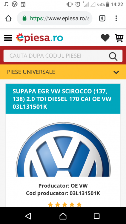

In principiu asta ar fi piesa?
Nu am acces acum... Dar, dacă e scump... Acela este.... ?
Ce an e masina? Eu am tot CBBB pe Skoda Superb 2 din 2010 si am egr-ul simplu care costa undeva pana in 600 lei!Posibil sa fii norocos si sa fie la fel si la tine!

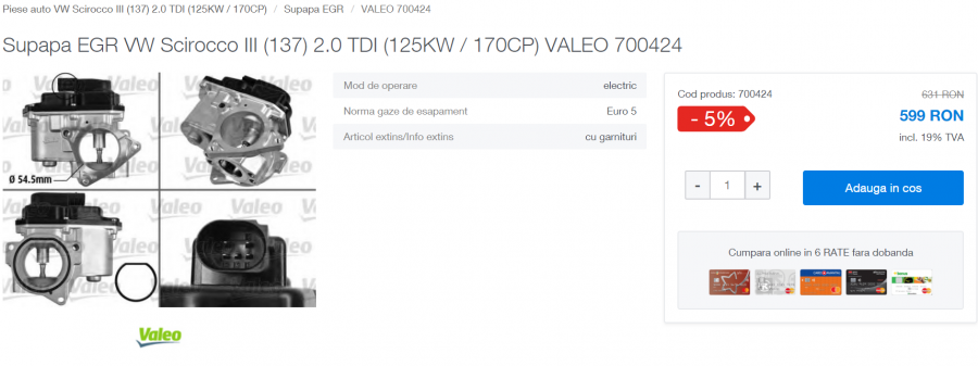

Modificat de sofo_bogdy
Mie in program imi arata ca e bun codul pe care l-ai pus mai sus,insa eu am mers pe Valeo care e mai ieftin cu aprox. 500 lei decat cel OE care e posibil sa fie de fapt tot Valeo!Daca nu ai ce face cu banii ia OE,daca nu,eu zic ca Valeo e mai mult decat ok!Suntem oricum niste norocosi ca nu avem Egr-ul corp comun cu racitorul fiindca ar fi costat vreo 2000 lei.
