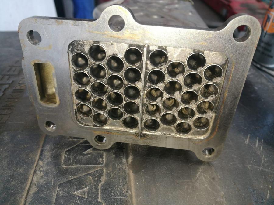

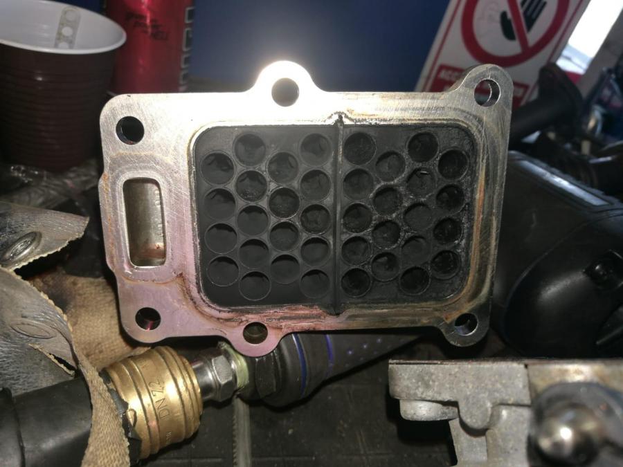

Posesor de B7, CFGB 170 CP cu DSG, iIn ultimele luni m-am trezit si eu cu Limp Mode, respectiv eroare la EGR, cod 4891 si 4892, le-am tot sters, a mers masina, insa o data la 2-3 saptamani apareau din nou. Am observat intre timp si faptul ca nivelul lichidului de racire era la minim, am completat pana la maxim, si in 2 saptamani din nou la minim...am avut emotii crezand ca am probleme si la garnitura de chiulasa, insa cred ca azi am rezolvat problema (sper).
Am fost la service-ul unui prieten, si l-am rugat sa dea jos EGR-ul de pe masina. Pot sa va confirm ca acesta se poate dezmembra aproape complet, si se poate curata ca unu nou. In cazul meu am gasit doua probleme:
- partea de radiator cred ca era fisurata, deoarece pe unele tevi din radiator parea sa fie urma de lichid de racire -> am schimbat radiatorul cu altul de la un EGR ce avea distrusa rotita de alama de la motoras.
- tija de la actuatorul electric (motoras) , agata cam la 2/3 din cursa si mergea greu;
Dupa ce l-a curatat complet cu ceva solutii, EGR-ul arata perfect, ca unul nou, mecanismele functioneaza perfect pe el, si l-au montat inapoi pe masina. Cel putin azi, nu am avut nicio problema, si mai mult de atat nu se mai simte miros de gaze nearse dupa masina, in conditiile in care pana sa intervina la EGR, mirosea foarte puternic a dacie :)
Asadar, parerea mea este ca EGR-ul se poate curata fara probleme, in cazul in care nu exista vreo varianta nituita.
Timpii de lucru: 1h45min demontat, 1h curatat, 2h pus inapoi.

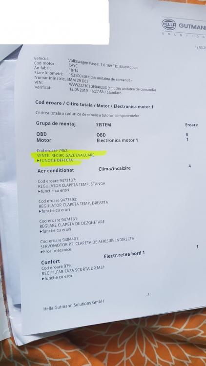

Detin un Passat 1.6 TDI 2012, acum 2 zile mi-a martorul de la bujii (spirala) a inceput sa se porneasca intermintent, in acelasi timp masina a intrat in limp mode (nu mai trage, ca si cum nu ar mai avea turbo activ), am oprit repornit, nu a mai aparut nicun mator, masina merge normal. In urmatoarea zi am emrg la service, nevand niciun martor aprins si niciun simtom la masina. Au pus testerul pe ea si aveam urmatoarea eroare:
Cod Eroare: 7462
VENTIL RECIRCULARE GAZE EVACUARE
FUNCTIE DEFECTA.
PAre a fi EGR defect.
Asa mi-au zis si cei de la service, dar parca nu is 100% sigur, ce as putea sa mai verific? Din ce am vazut pe forum codul de eroare pe EGR este  P0403, la mine este: Cod Eroare: 7462, din acest motiv nu sunt asa de sigur.
Cine stie cu ce or fi facut diagnoza......

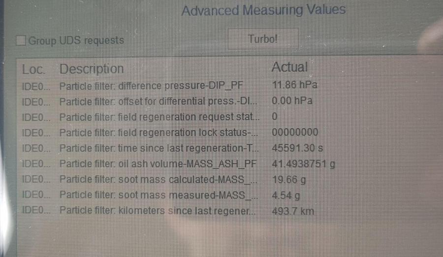

In urma cu 30 minute am pus masina pe tester VAG, am verificat urmatoarele:
1) Am testat inchidere/deschidere EGR - functioneaza perfect, l-am si auzit cum lucreaza.
2) Am verificat clapeta care este pe racitor, la fel si aia inchide/deschide fara probleme.
3) Am mai verificat clapeta din toba, la fel si aia inchide/deschide fara probleme.
4) Am verificat presiunea in cilindrii, totul ok.
5) Am verificat DPF, si-a facut regenerarea acuma 175 de km, momentan am 12 g in DPF, iar maxim poate sa fie 70 g, cu alte cuvinte in timp am venit de la tara si-a facut regenerarea, iar dupa regenerare la vreo 20-30km pe drum mi-o  facut faza cu spirala, aprindere intermitenta + limp mode. De atunci am mai parcurs vreo 140 km maxim (oras+extern, mai mult extern), si totul este ok.
In rest totul ok pe tester, nicio eroare, niciun mesaj.
As mai astepta sa mai parcurg vreo 3-400 km si pe urma sa verific din noul DPF-ul sa vedem daca isi face regenerare, azi nu i-am facut ca nu avea cantitate mare, doar 12 g de particule in el.

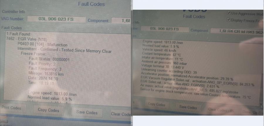

Azi am facut din noul test la masina.
Dupa cum am mai scris, am avut mesajul limp mode pt a doua oara, iar ultima dat a ramas check engine aprins (de duminica dupa masa), iar azi (marti) becul check engine a disparut singur.

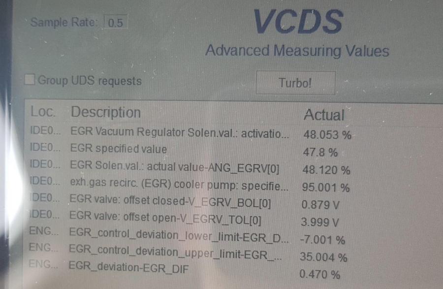

Mai jos este eroarea pt limp mode,  in mesajul de eroare apare COOLANT TEMPERATURE: 67 grade, dar in bord imi arata undeva la 87 grade, stiu ca am verificat fix atunci cand am primti eroarea, este normal sa fie asa mare diferenta?
Dupa ce am sters eroarea s-a facut din nou test pe EGR, se vad mai jos si paramentrii.
EGR inchide/deschide pe tester.
Am inteles ca aceasta eroare se poate remedia si prin update de soft?
Ce imi recomandat sa fac mai departe?
