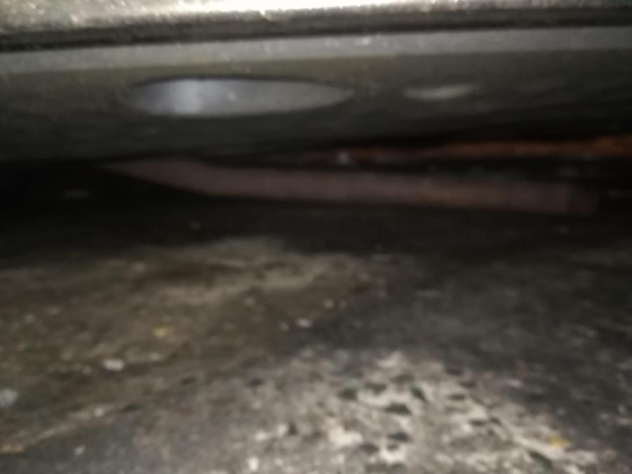

Am schimbat EGR la masina ieri, si azi am ramas fara antigel. Este posibil sa fie o legatura? De asemenea mi-a cazut toba intermediara in trafic. A iesit din cea din spate atarnanad in racordul flexibil. A trebuit sa "abandonez" masina. Probabil nu au montat-o bine. Am urcat-o pe un trotura dar nu stiu cum sa o dau jos cu spatele sa merg la service. Mi-e frica sa nu o infig in bordura. Se poate repara fara ridicare pe rampa?
Passat B7 2.0 tdi 170 cai 4x4
Modificat de strcelrau
Daca racitorul e spart intre circuitele gaze-apa, gazele patrund in circuitul de racire. Ai abur pe esapament? Daca da, pune mina indreptul tevii si fa sa condenseze aburul in palma. Atinge palma cu limba si daca gustul e dulceag e vorba de antigel. Ai grija cu degustatul ca e f toxic!
