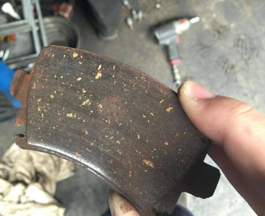

Vreau sa va prezint experienta mea cu niste placute de frana << ATE >> luate de la autokarma.
Anul trecut, cam prin timpul asta, am cumparat un set de placute de frana pentru masina din semnatura, passat cc pentru spate, cele de pe fata inca erau bune, de la autokarma (lujerului, mai precis). Am ales ATE pentru ca "logica" cele mai scumpe cele mai bune. Problema este ca dupa NUMAI 7000-8000 km, arata ca in poza, a ramas doar fierul, in conditiile in care cele de pe fata (pe care nu le-am schimbat atunci, mai exact nu le-am schimbat deloc de cand am masina) inca au destula "carne". Mentionez asta ca sa elimin din start factorul de condus. Nu am discuri ovalizate, nu am etrieri blocati, nu se incing rotile, NU SE PUNE NICI CEA MAI MICA PROBLEMA SA FIE DE LA MASINA ACEASTA UZURA PREMATURA.
V-am atasat si o poza, imi pare rau ca nu am facut poza si pe partea cealata, ca sarise vopseaua neagra pe care scria cu alb ATE.
Daca astea au fost placute ATE originale, eu nu stiu ce sa mai zic. Las la alegerea fiecaruia.
Am dat si denumirea magazinului pentru a informa si pe altii, la fel cum si eu am aflat, tot de pe aici, de uleiul castrol contrafacut.
placutele ATE au un cod mapp pe cutie care se scaneaza pentru autenticitate , ai verificat codul la achizitie ?
Factura ca ai cumparat aceste placute si ca intradevar sunt ATE? sau daca nu gasesti factura de la autokarma atunci sa vedem intrarea in service cu schimb placute spate.
Din post nu reiese nici ca-s ATE nici ca-s de la autokarma, nici ca te-au tinut doar 8000km. Si mai vezi ca exista o posibilitate, care cred ca nu ai luat-o in considerare, ce discuri ai tu pe spate pe masina? fa niste poze. sunt ceramice?
Sunt multe aspecte care nu se leaga, spre exemplu garantia este de 12 luni minim. S-au uzat in 8000km? atunci schimb pe garantie.

Garantia de 12 luni nu include uzura normala, ci defecte de fabricatie (fisuri, dezlipiri de material etc.).

Da, am factura, si bineinteles ca scrie ATE. Scopul subiectului este informativ,nu fac acum politie, cine vrea sa deschida ochii, bine, cine nu, si mai bine, poate imi deschid si eu magazin cu piese d-astea si o sa am nevoie de clienti.
@deenman, cum, in lumea asta, crezi ca ar accepta cineva sa schimbe pe garantie niste placute uzate, nu sparte, nu crapate, ci doar fierul ala din ele? A da, daca te oferi voluntar, iti pun documentia la dispozitie sa mergi tu sa ii actionezi in instanta, dar ma indoiesc ca cineva ar face-o pentru niste placute de 200 de lei.
Ca fapt divers, placutele au gravata inscriptia "Ate", deci nu e doar vopsea.
Sarise partial fondul negru pe care era scris (sau gravat, nu am fost atent la asta). Imi pare rau ca nu am facut poze si pe partea cealalta. Discurile nu sunt ceramice, placutele au fost cumparate sa fie perfect compatibile.

Te rog sa postezi o poza cu fata placutelor (partea inscriptionata).
Oameni buni,hai totusi sa pastram discutia in limitele normalului si decentei....8000 km cu placutele pe spate....?
Placutele alea sunt ruginite si perpelite....in 8000 km nici macar nu prinde rugina de suportul metalic ai materialului de frictiune.
Totusi am senzatia ca ai facut o confuzie si crezi ca ai schimbat si placutele pe spate...dar ele nu au foat schimbate de multa vreme.

Si mie imi par a placute vechi. Eu stiu mecanic la gl la o reprezentanta care golea doar jumate de baie de ulei si completa uleiul, si  facea asa elegant ca nu-ti dadeai seama. La placute se poate la fel de usor face manevra. LPR tocite dupa scurt timp pe spate am vaut dar nu in 8000 km. Dar nu am fost de fata la schimbul colegului deci nu comentez cele afirmate de el ci doar concluzionez ca mecanii la noi sunt de doua feluri, sa nu cumva sa fi nimerit la cei naspa
Tinand cont ca pe spate nu exista senzor....parerea mea ( dupa expunerea faptelor si datelor) este ca nu s-au schimbat. Mecanicul a verificat, a vazut ca cele vechi mai au "carne" si si-a intrebuintat un set de placute de la colegul.
Tinand cont de experienta personala cu placute de o calitate indoielnica zic ca si-ar fi dat seama muuuuult mai repede, nu dupa 8000!! de km, ca ceva e neinregula.

''Rugina se formează atunci cand mașină sta, în 2-3 zile apare pe disc si plăcută rugina mai ales cu ploile astea.... În poze se și vede pistolul pentru..''
Rugina aia se formeaza pe o placuta de spate dupa foarta multa vreme,ferodoul placutelor se vede ca este imbatrinit si placuta respectiva este montata de MINIM 2 ani si are zeci de mii km la activ.
Pe ce punem pariu ca placuta aia este ORIGINALA si pe fata are sigle Vag ?:biggrin:
