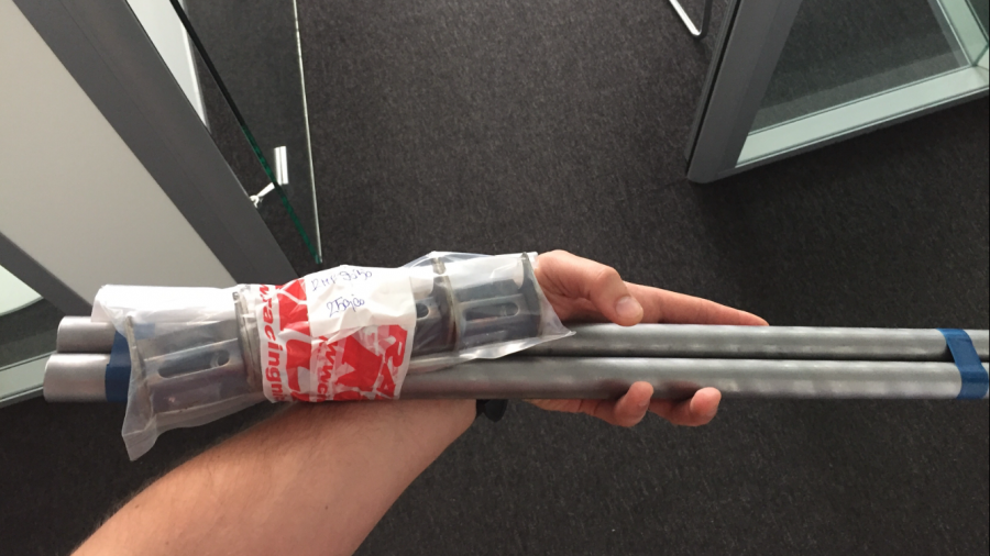

Usor usor ajung toate jucariile...au sosit conductele :)
Mai astept ca nemtii amabili de la KW sa binevoiasca sa imi livreze suspensia si sa ajunga placutele de la Ferodo dupa care incepe asamblarea :)
