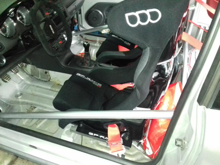

- Scaun Sparco Pro2000 LFII in marimea L ca am 1.88 si 93kg iar ultimul scaun pe care l-am avut a fost Sparco Sprint care nu pot spune decat ca era intim :))
- side mounts Sparco;
- Base mount for Lupo Sparco;
- centura Schroth Clubman II ASM pe rosu cu base plate-urile aferente pentru montaj (o sa implice o leaca de sudura);
- absolut toate bucsele de la Powerflex pentru Gti: front wishbone inner bush, front wishbone rear bush, front anti roll bar bush, front anti roll bar eye bolt bush, lower engine moun large bush, rear beam mounting bush;
- camber bolts tot de la Powerflex;
- conversie la bolturi in loc de prezoane cu piulite sferice;
- filtru de aer Pipercross pentru airbox-ul original.

Tu banuiesc ca masina nu o folosesti pe strada in mod curent... Am vrut sa imi comand Sparco Circuit dar nu ar fi fost prea comod sa ma asigur in intersectii din cauza protectiilor pentru cap.
Masina ta are totul omologat? Este inregistrata ca autoturism destinat competitilor sportive? Cusca de producator este? Are omologare FIA (este weld in sau bolt ok)? :)

maisna mea..e de weekend asa...in afara de campionat ies cu ea..doar la plimbare, da. tocmai de aia nu am luat sparco, ca eu alerg in campionatul de lupo, deci totul trebuie omologat FIA. si sparco omologata..te rupe la buzunar. rollbar are, sudat. eu am inmatriculat-o ca masina de strada...inainte de modificari.

Eu mi-as dori sa alerg in campionat dar nu stiu daca deocamdata imi permit sa imi completez masina cu ce mai e nevoie. Scaunul, centura si prinderile le-am luat omologate FIA tocmai in ideea de a fi ok pe viitor. Ce producator este rollbar-ul?
