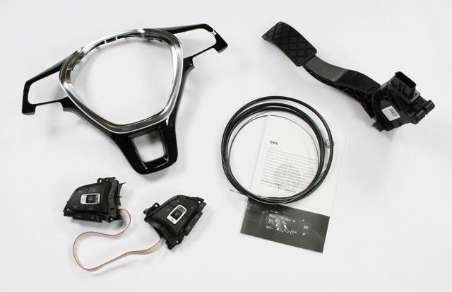

Salutare tuturor. Se da urmatoarea speta pe scurt: Golf 7 din 2014, 1.6 TDI cod motor CLHB pe care s-a montat kitul CCS achizitionat din reprezentanta.
Pentru retrofit s-a montat pedala de acceleratie din kit, s-a tras firul din kit intre conectorul T16r/pin 5 al J527 (Steering column electronics) si T94/pin 46 al J623 (Engine control unit) conform Elsa. S-a montat un CAN gateway High, scos CP de pe gateway si celelalte componente ale masinii si codat cruise control.
370217139_348635404317947_961347521456534534_n.thumb.jpg.894156269e154d0ad06f591afe54afa2.jpg
Apoi s-a incercat activarea online a optiunii CCS cu ODIS pe baza codului, numarului si pinului de activare din brosura furnizata in kit. Din pacate nu a mers activata optiunea nici de catre reprezentanta.
Mesajul primit a fost cel de mai jos:
Orice sugestie este binevenita, sau poate o adresa de e-mail prin care sa poata fi contactati  cei de la VW pentru clarificarea situatiei.
