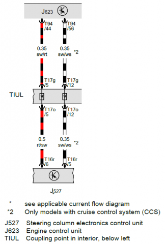

Am achiziționat un Golf 7 2014 și am realizat că nu are tempomat! Am mai montat și pe Gilf3/Golf4 fara probleme dar la acesta nu înțeleg ceva. Deci 1.6 CLHA 105cp, am înlocuit maneta de lumini cu una de tempomat Valeo 251708 noua ,am tras fir de la pin 4 ECU steering până la ECU motor fara să-l conectez întrucât nu știu exact pinul (știu că diferă funcție de motorizare...am Elsa o să îl caut) , am codat steering ecu și i-am zis că are tempomat a dat okla Coding , la motor nu am reușit să codez că aveam motorul pornit.
Problema este că dacă pun switchul pe ON la tempomat se resetează bordul, cade acul turometrului se aprind toate becurile și am erori de comunicare, motorul funcționează. Este de la codări sau e maneta defecta? Mulțumesc.
salutare. in primul rand cruise control se activeaza pe baza unui cod swap / care se achizitioneaza apoi se introduce in gateway. Referitor la codare si instalare iti atasez schema si pun aici ce ai nevoie.

da ai fir...pana in mufa de la pragul soferului...te rog citeste linkul de la Florin. Nu este G4!
Pin 4? E gresit....pin 5 din coloana volan. Cred ca ai scris gresit....ca 4 e ocupat.
Si in Ecu motor, unde ai zis ca ai fir tras, ce culoare este?
Ca idee, nu toate il au, am gasit mai multe Golf 7 care nu aveau pin si fir in ecu,  a trebuit tras și pus pin in ecu.
neata. are schema mai sus...de asta am atasat poza pin5 steering /pin12 prag/pin56 ecu. Bafta
