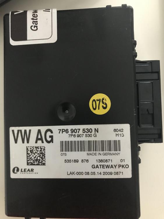

Am întâmpinat ceva probleme cu retrofitul ACC-ului intrucat dupa conectarea celor doua radare in CAN si codarea sa, nu puteam sa comunic cu aceste module. Toata aceasta dificultate s-a lasat cu dat bara jos, măsurat continuitate si verificare sistem electric, ii Multumesc pe aceasta cale lui @F l o r i n pe tru tot ajutorul acordat.
Din nefericire problema nu era una de natura electrica ci electronica, cele doua radare comunica pe noul protocol FlexRay, iar unitatea mea CAN, 7P0 907 530 M, schimbată atunci cand am facut retrofit la RNS850 nu suporta acest protocol asa ca am nevoie de 7P0 907 530 N sau R.
Am avut noroc si am gasit pe eBay modelul 7P0 907 530 N, acesta trebuind sa imi ajungă in câteva zile, voi face SVM si va voi tine la curent.
Ca si ironie, am gasit si la un parc de dezmembrari aceasta piesa, vânzătorul curind 1000ron având in vedere ca prețul de nou este 1030Ron, eu am dat pe produsul achiziționat de pe eBay 70eur.
Tocmai ce am primit Unitatea CAN, urmeaza sa o montez si o sa vin cu noutăți.

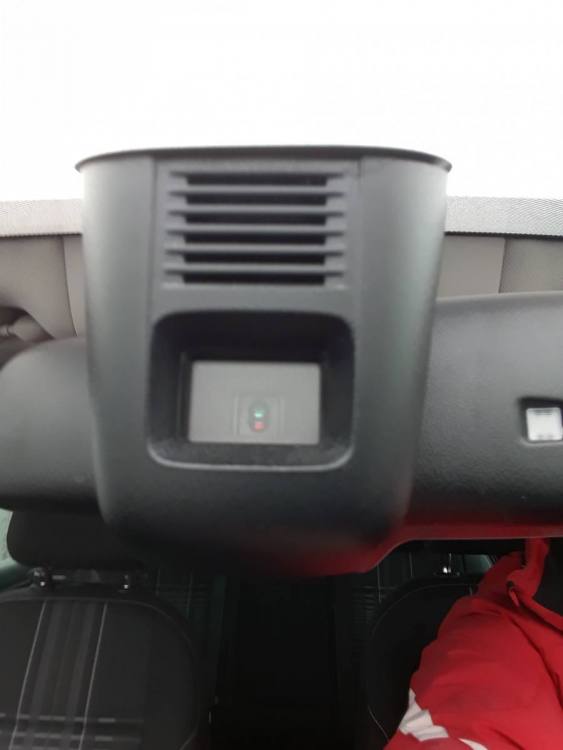

Bună seara, se poate activa line assist la golf 7? Ce cameră trebuie să ai ca sa meargă?
Da, se poate activa. Camera...
Eu am o camera pe parbriz, dar cum aflu daca este compatibilă?
Asta e camera de faza lunga automata, nu știu \ nu cred ca se poate folosi pentru Lane Assist.
Nu, nu merge cu acesta.
