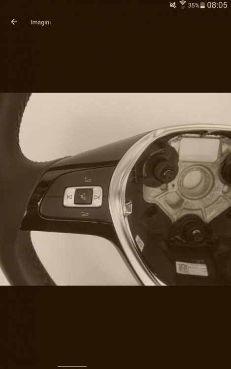

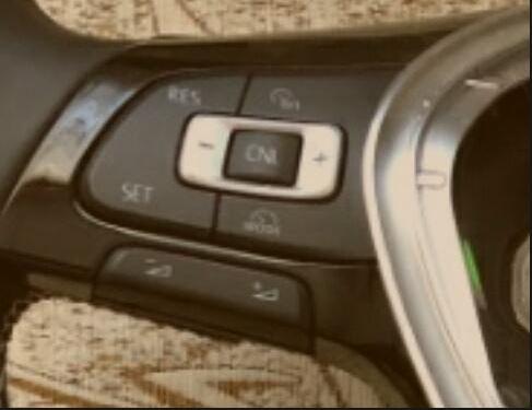

Salutare. Am un mk7 variant DSG 2014 cu volan cu comenzi basic si padele. Vreau tempomat pe volan. Kit-urile retrofit au butoanele, trimul si ceva fir. https://www.kufatec.de/shop/en/volkswagen/golf/7-5q/ccs-cruise-control-complete-set-vw-golf-7-mfsw
Sunt cam scumpe. Pe ebay ar fi mai ieftine dar tot scump. La dealer vw e 1.400 doar piesele.
Se gasesc pe olx volane cu butoanele de care am nevoie. Este ok doar sa schimb volanul? Si as mai avea nevoie de cablaj care nu stiu de care este si pe unde trebuie conectat plus codare vcds.
Ceva ajutor prin Cluj/Baia Mare ar fi binevenit :-)
Revin si eu cu intrebarea colegului @adicuu de mai sus: ce presupune schimbarea volanului din varianta asta
in varianta asta
astfel incat tempomatul sa fie functional.
Masina in cauza este un Golf7 manual, varianta HighLine fabricatie 2013 dar ca model in acte scrie 2014.
Din ce stiu eu , tempomatul nu se poate activa decat la reprezentanta.
Ok. Dar volanul vine plug&play si trebuie doar activarea sau mai e necesar de tras fire ceva?
