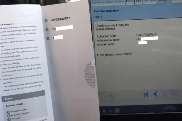

Am revenit.

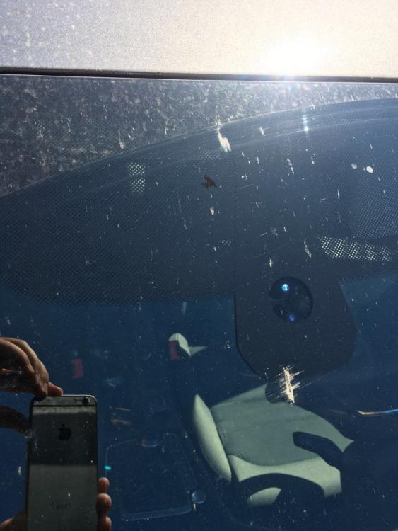

Prima poza e un extras din decodarea seriei de caroserie, dublata si in bord de posibilitatea setarii vitezei pana la 210.
A doua e poza cu oglinda mea, nu are acea cutie mare pe care am vazut o in topic-uri Skoda.
Pune o poza si cu parbrizul din fata in zona oglinzii.
Desi aici scrie ca la Golf se poate pina la 160 de km/h doar, am vazut in configurator ca nu mai exista optiunile ACC 160 si ACC 210 ci doar un pachet care cuprinde ACC. Or fi toate de 210.
Cel mai simplu se verifica daca se poate seta ACC si peste 160kmh. Nu trebuie drum in Germania pt asa ceva, se poate seta si cand se merge cu 50kmh doar de crescut viteza la ACC fara a se da SET. Eu am limitat la 160kmh. Poate la FL au upgradat, ceea ce ar fi foarte bine.
Sincer, mie oricum mi se parea aiure sa imi dea by default 160 si fara optiune de 210kmh. Skoda avea optiunea asta de ceva vreme, iar la Golf 7 preFL nu.
L.E.: Eu la codificare am PF1, iar Gabi vad ca are PF2. Asadar e probabil vorba de pachetul de 210 daca difera.
Modificat de The_Ego
Eu am 100% pana la 210. Si de fapt, asa e pe toate Golf-urile FL, din moment ce nu poti alege nicaieri aceasta optiune, you either have it or you don't.
Am facut pozele, sper sa ca se vede ceva, am masina f murdara momentan :( Prin comparatie, fata de O3 2014, arata la fel oglinzile, iar aceea are doar senzor ploaie si lumina.

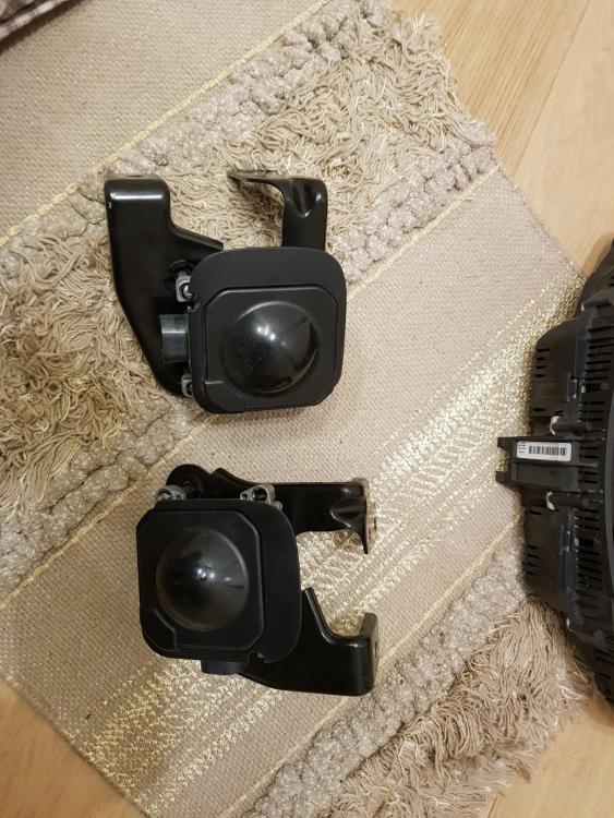

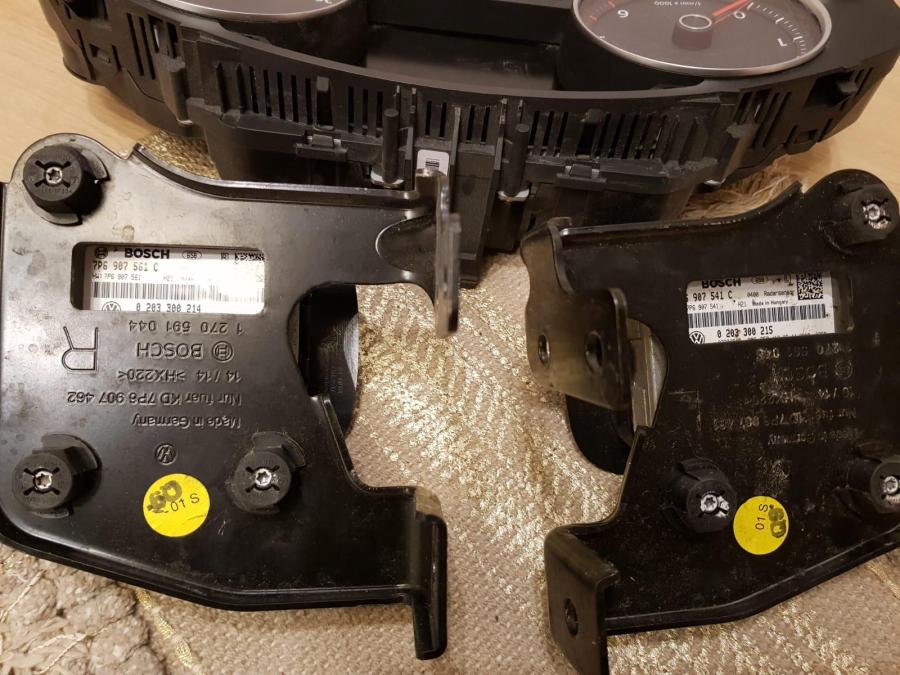

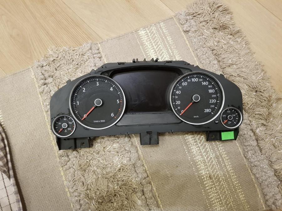

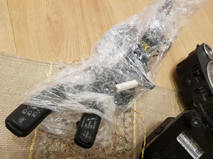

Acest retrofit se adreseaza numai masinilor facelift, prin urmare cele din 2015+. Pentru retrofit sunt nevoie de urmatoarele piese:
  • Radar Master Stanga - 7P6907541C
  • Radar Slave Dreapta - 7P6907561C
  • Instrument Cluster - 7P6920883S
  • Steering Column Switch Control - 7P6953502C
  • Harness
  • Grills Left and Right
Partea de instalare nu este complicata dar costul total al acestui retrofit este mare, intrucat sunt componente care au un pret ridicat chiar si SH. Un cost estimativ al investitiei este undeva la 1000eur. Eu nu am platit nici pe departe atat intrucat toate componetele pentru retrofit sunt luate de pe epava pe care o detin deja.
Note suplimentare:
  • Pentru intrument cluster o sa fie nevoie de urmatoarele:
    • Component Protection Off
    • Adaptari specifice, iar aici este o problema intrucat VCDS nu le are explicate
    • Setarea numarului de km in acord cu rulajul masinii. Operatiune aceasta se poate face si la dealer doar daca IC-ul a fost cumparat nou.
Voi posta cateva poze din timpul procesului.
Modificat de ANdi B.

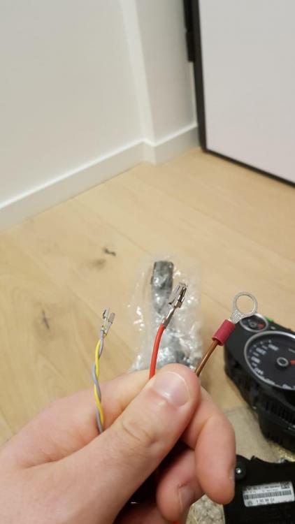

Sunt pe 4 fire:
1. Doua fire in CAN L
2. Un fir in CAN H
3. Un fir in 12V
Schema din WinElsa de la un prieten italian.
