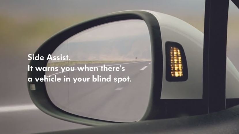

Lane assist e una, Side assist e alta !
Lane assist iti pastreaza banda pe care mergi
Side assist vede masinile aflate in unghiul mort (stanga/dreapta)

Da, acela. Side Assist e ceva de genul asta:
Mna, am mai învățat ceva. Oricum, oarecum inutil "picățelul", având în vedere că se-aude în mașină când semnalizezi. Dacă n-ai muzica la maxim desigur.
acel "picatel" cum ii spui tu e foarte util, iti vei da seama cand vei folosi masina. Nu are rolul de a te face atent ca semnalizezi ci mai degraba are rolul sa-ti atraga atentie asupra extremitatii oglinzii, facandu-te sa arunci o privire in oglinda, in toata.
In plus iti aminteste cand vrei sa schimbi directia sa si semnalizezi :D.
Ar fi fost bine ca acolo sa fie semnalizarea de "atentie masina/obstacol" in punctul mort, pentru ca la G7 exista un punct mort al oglinzii, intrucat oglinda este destul de mica si putin convexa in capat. Insa optiunea aceasta nu este pe Golf, iar un led in oglinda sa iti arate ca merge semnalizarea e putin inutil.
