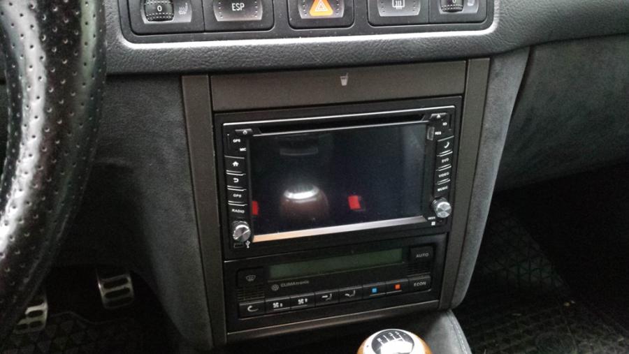

Si o poza cu navigatia montata. A fost ceva chin - nu a venit cu rama, decat cu niste bride - asa ca i-am luat o rama dedicata G4, de la care am pastrat doar cusca efectiva, rama fiind a aparatului. Mie personal imi place cum vine in bord. Doar daca m-as plictisi vreodata, voi face cele doua butoane rotunde negre.
Se integreaza foarte bine.Sigur merita investitia, androidul are multe beneficii.Sa ne spui daca ai probleme cu touch la temperaturi scazute.
Da,se imbina bine cu restul interiorului,eram curios sa il vad pornit cum se prezinta.

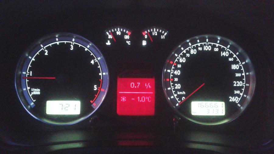

Weekendul asta ceva alergatura prin si prin jurul bucurestiului. La un moment dat a aparut pe bord cifra din poza.

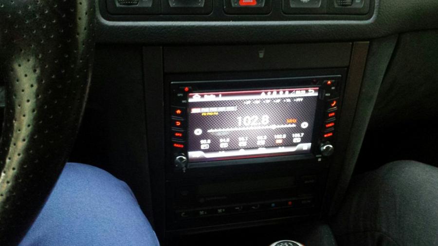

In rest, masina e jegoasa, si navigatia merge fain - pun o poza cu ea in modul radio.
Foarte comoda combinatia motor - cutie chiar si in oras - si consumul a stat intre 13 si 14. Decent pentru traficul de decembrie.

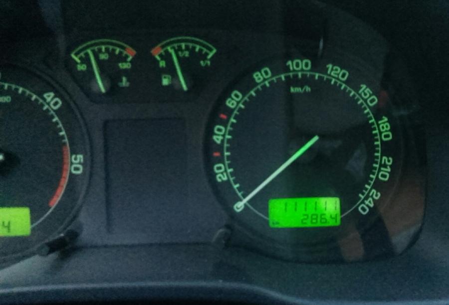

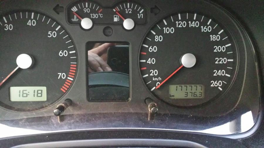

@Laurentiu_LWR - am si eu d-astea - la Bora una de acu ceva vreme - atasat, si la skoda de munca alta :)
