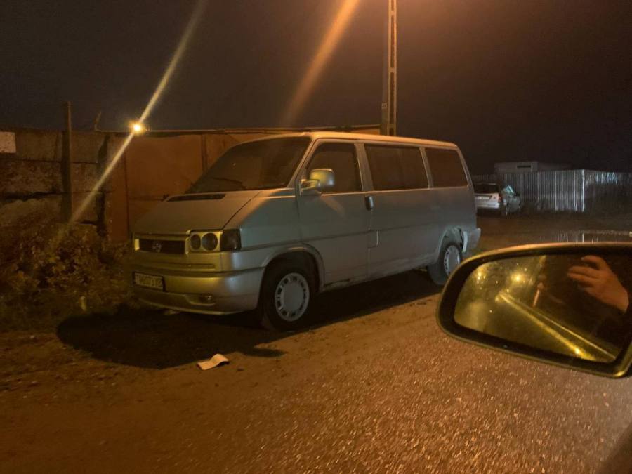

Putin offtopic: daca tot vorbim de raritati, la transporter, i-ar sta si lui bine cu niste faruri corespunzatoare. Cele cu lupa
Este intr-adevar ceva deosebit felul cum trage si cum se aude - e arhisuficient pentru o masina asa mica. Si imparte multe cu R32-ul - configuratia haldexului, caseta de directie scurta, etc.
Cat despre bus, nu stiu cum arata xenoane OEM - sau daca exista? Ca AM-uri ies din orice discutie. La fel si Projektzwo - pe langa ca nu sunt decat pentru longnose, nici nu prea arata ok...
Modificat de mad_kat
Am surprins la un moment dat unul, sunt si cu xenon, dar f rare, cele din poza cred ca ar fi doar cu lupa.
Nu cred ca sunt oem - sunt in genul , daca nu chiar projektzwo (nu stiam ca sunt si pt shortnose)  - sincer nu mi se pare ca se potrivesc cu linia masinii faruri "individuale". Toate 3 masinile pe exterior sunt in acest moment fix cum imi plac. La interioare mai sunt detalii - mai ales la Bora si T. La Golf mai e de venit plafoniera noua, si sa ii pun sunetul "nou", in rest e 100% ok.
