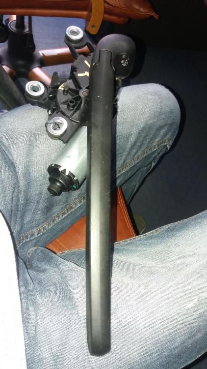

Stergatorul de Tiguan se potriveste mai bine. Are aceiasi lungime ca cel OEM de Golf IV. Cel de Golf V e prea scurt si nu sterge în dreptul stopului de frână. Chestia e că trebuie bricolat puțin capacul de la ax. Axul de la Tiguan e mai lung și din acest motiv dacă montezi stergatorul pe Golf, capacul axului va atinge puțin luneta. Dacă ai un polizor nu ar trebui să fie o problemă.

Cu stergatorul mai e o chestie - as vrea ceva sa pot pastra motorasul pe care il am. Am umblat weekendul asta in haion (tot ma bantuie o scurgere mica de curent, eu banui switchurile din broasca haion) si motorasul si teava arata ca noi, posibil sa fi fost schimbate relativ recent, cu piesa OE noua.
Modificat de mad_kat
Eu l-am schimbat tocmai pentru motoraș, în cazul tău, braț capac și lamela de g5, sunt plug and play.
Ma îndoiesc ca sunt chiar 100% plug & play. Capacul de golf 5 e identic cu cel de Tiguan si la mine atingea foarte putin luneta. Bine, probabil îl puteam lasă și asa dar eu l-am polizat vreo 3 mm pentru a sta precum cel original.
@Andrei_72 despre ce vorbești?
compatibiliateat golf5 - Tiguan, golf5 - golf6 sau golf5 - golf4? deja atâtea păreri sunt că nu mai înțelege nimeni nimic...
ce pot spune cu certitudine, braț, capac, ștergător de golf 5 vin perfect pe motorașul și luneta de golf 4
Retrofit de stergator Aero pe Golf iV. Nu despre asta era vorba?
In gazul Golfului meu, capacul care acopera axul si duza de stropire, atingea putin luneta si a fost nevoie sa ii scutez baza cu 1 - 2 mm prin polizare. De putut se putea monta si asa fara modificari dar pentru mine cel putin, asta nu insemna potrivire perfecta.
Capacele repective (identice la Golf V si Tiguan) sunt putin mai lungi ca cel de Golf IV.
Diferenta dintre stergatorul de Golf V si cel de Tiguan este de lungime, atat a bratului cat si a lamei. Cel de Golf V este prea scurt pentru luneta Golfului IV. Cel de Tiguan aproape aceiasi lungime ca cel original de Golf IV. In cazul Golfului IV este important sa fie suficient de lung stergatorul pentru a sterge si in dreptul celui de-al treilea stop care, spre deosebire de modelel mai noi este montat in luneta, nu pe partea superioara a hayonului.
Sper ca acum e clar...:dry:
LE: Eu nu am spus nimic de Golf VI... Probabil ai citit prin alte mesaje...

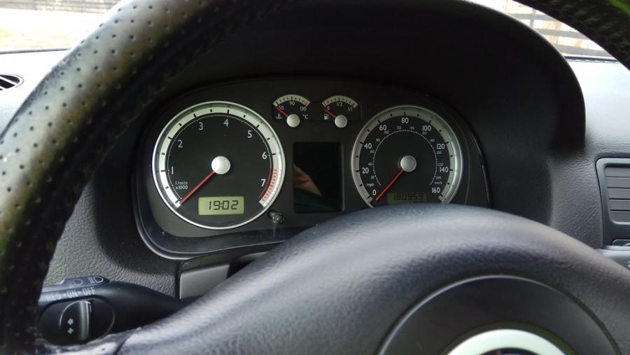

Pai daca te uiti in cele doua poze cu ceasurile montate - se vad acele - sunt cele cu chenar de immo3 cu mijocul argintiu ca de R32. La asta te refereai, nu?
Foliile de passat nu imi plac - le prefer pe astea de edition.
Uite:
Aha, m-am uitat numai la ultima poza si era intuneric :) . Am vazut ca ai mile si ma gandeam ca au fost schimbate. Si asta edition arata bine dar cu km :P . Eu mi-am pus de Passat la Golf si nu arata rau.
Vor veni la un moment dat si folii in km - sau mai bine zis folie in km. Turometrul de benzina, cu immo2 a fost mai greu de gasit. Vitezometru se gaseste usor de la cluster de diesel.
