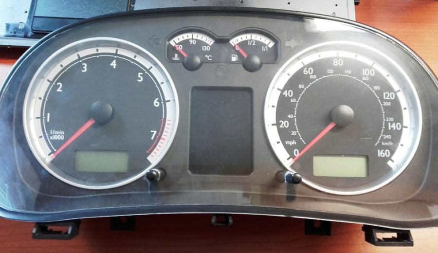

Ce e cu ceasurile...ce le faci? nu faci swap doar de carcasa/folie? sunt alt immo?
Laurentiu, sa stii ca nu e de bani. La cat e impozitul si la cat consuma vr6-le, nu e asa bai mare acel maxidot color. Insa nu se potriveste cu masina, nu e din aceeasi poveste, si nu e pe linia pe care vreau eu sa merg. Am avut weekendul asta vreme sa ma urc in cateva skode noi, unele cu ecranele color, in genul aceluia, si ma gandeam daca mi-as dori in mod special asta pe o masina. Si raspunsul n-a fost afirmativ. Scaunele din RS insa mi-au placut mult :)
Despre swapul de folie - ai inteles ideea - fix asta fac deocamdata, ar trebui sa marga "fix-pe-fix" :)  daca nu imi iese alinierea acelor sa stii ca te sun :)
Linia pe care incerc sa merg este - top specs pentru perioada respectiva - dotari doar contemporane modelului, insa care sa imi si placa (ca, de exemplu, volanul cu comenzi, oricat ar fi de pretuit de multi, nu imi place "la mana"). Asa, imi plac mult Hydrele lui Flavius, insa prefer sa pastrez Long Beach-urile cu care a venit masina (si alea-s faine, nu zic nu)  Doar update-ul cu RCN-ul o sa il fac - este in zona gri a OE-urilor.
Modificat de mad_kat
Nu ma suna ca sunt praf la capitolu asta:))
Le-am demontat pe ale mele de am refacut lipiturile si nu am reusit neam sa potrivesc turometru si temperatura:(
Si am incercat de cateva ori... :))
E asa greu? Am umblat in ceasuri de Hyundai si Daewoo - si daca imi marcam pozitia de demontare si o respectam la remontare era totul ok. La Golf e mai greu?
Las' ca tot te sun sa inteleg ce sa NU fac :D
nu merge sa potrivesti acele la final cu vagcom? e ceva care ti le ridica/coboara la pozitie fixa si marchezi unde e acul si unde ar trebui sa fie.
Ai la instrument clusters in vagcom optiune de aliniere,eu initial le reglam manual,ca si aici: min 2:20

Da..se da output test...si tre sa fie la 3000/100km/h bla bla bla...diferenta e de 100rpm...nu am avut timp prea mult...
Cat despre cealalta problema... :)) 1000 ron nu e o suma mare...dar daca te gandesti la valoarea lor...practic le triplezi valoarea..ceea ce nu mai e ok...:))
Va multumesc tuturor pentru informatii.

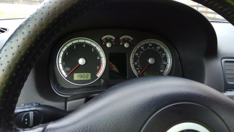

@Laurentiu_LWR intr-adevar e cam chinu' naibii sa asezi acele alea, chiar cu vcds-ul. In ciuda a cum stau "la rece" cu output test turometrul e la 3000, vitezometrul fix pe 100, apa la 90, benzina e un pic mai jos de jumate (dar mi-e prea lene sa mai desfac o data) :)
Am avut si o chestie tampita - nu mi se conecta vcds-ul neam... si luand la rand toate chestiile pe care le-am facut de cand am facut ultima diagnoza, am suspectat gamma pe care il am acum provizoriu. Scos k-line-ul de pe gamma, gata merge tot. Foarte ciudat, avand in vedere ca pe Bora nu aveam problema asta (sau, stau eu sa ma gandesc, n-am facut diagnoza de un an jumate si mai mult, de cand am gamma asta?)
Oricum rezolvat, acum arata cum trebuie ceasurile

Arată foarte bine noul cluster! Este altceva faţă de cel clasic, nu este atât de comun şi arată într-un mare fel noaptea, parcă ar fi compus din cristale.
