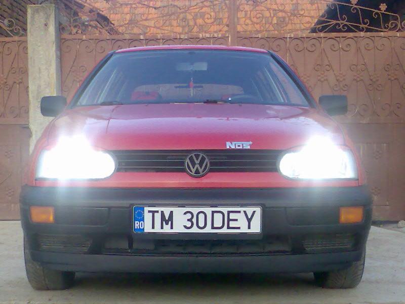

Sautare, uite aici niste h4 la 25 lei, nu vad de ce sa platesti firma, durata de viata e la fel si calitatea nu lasa de dorit.
Sa nu patesti ca mine sa topesti fire, sigurante si alte alea. Becurile no-name numai 60/55W nu sunt. Cel mai bine scoate-le, alimenteaza direct de la baterie cu un ampermetru inseriat si afla astfel puterea. Nu zic ca nu sunt bune dar decat sa prajesti instalatia....
Salutare, becurile imita lumina xenon, sa nu exageram ... sunt pe aproape, mai tari sa prajeasca instalatia nu sunt, le-am luat de mai bine de un an si se comporta impecabil. Pozele sunt facute ziua, dupa cum se vede, era pus pe faza lunga, sa se vada bine. Oricum la drum mai imi dau blitz-uri si cand is pe faza scurta (le dau inapoi ca sa vada ca nu is pe faza lunga). Singura problema e pe ploaie, becurile astea cu lumina alba, putin spre albastu, nu exceleaza la asfaltul ud/inchis spre negru. Ai impresia ca nu vezi drumul, chiar daca sunt aprinse si ceilalti e clar ca te vad. In rest toate bune si frumoase.
Si sa-i raspund si colegului PMG, acum nu sunt acasa, in weekend ajung si fac o poza la cutia lor, scrie ceva xenon look si becurile sunt albastre. Da, cand bag becul in far este ceva metalic inauntru (cred ca de aia intrebai), cand sunt stinse becurile albastre se reflecta in oglinda farului si acesta capata oarecum o culoare albastra, cum te uiti la el. Sticla farului nu este clara (farurile sunt originale BOSCH cu o singura camera, am doar un bec T4W de pozitie si un bec H4 halogen cu 2 faze). Vara trecuta le-am desfacut, le-am sters, lustruit, curatat sticla, am pus silicon transparent pe margini si le-am pus cele 4 sigurante care tin sticla inapoi cum erau, nu se aburesc si si-au pastrat forma la care le-am adus dupa mica reconditionare.

Pai eu spun ca eram pe faza scurta si ceilalti participanti la trafic imi dadeau blitz-uri (credeau ca is pe faza lunga) si tu vorbesti de becuri chioare, bat bine si lumineaza cum trebuie astea care le am, doar pe asfalt inchis fac figuri astea albe (si la cele de firma e tot asa). Singura diferenta intre ce am eu si ce ai tu este de 125 ron, altceva nu vad. Numai bine :emthup:
DEY_tm din cate vad eu farurile tale bat in sus, nu e de mirare ca ceilalti participanti la trafic semnalizau ca le scoti ochii.
Dupa cum se vede in poza fascicolul luminos bate in sus rau, considerand ca poza a fost facuta aprox de la nivelul capotei.
Da, poza e facuta chiar mai jos de nivelul capotei, era ziua si am facut poza cu farurile pe faza lunga, cum zpune si ovidiu89, am specificat.

Am facut ~ 8000 km cu masina, de fiecare data plec din loc cu luminile de drum, farurile nu sunt reglate sus si luminile albastre care le vezi in poza din semnatura nu se vad cand am farul aprins. Iar ca si conditii nu pot sa-ti spun exact, e clar ca la drum te intalnesti cu de toate, zapada, ploaie, toate cele, am masina de 2 ani si dupa ce am luat-o am inceput sa schimb pe la ea ce nu mi-a convenit, farurile direct :rolleyes:
