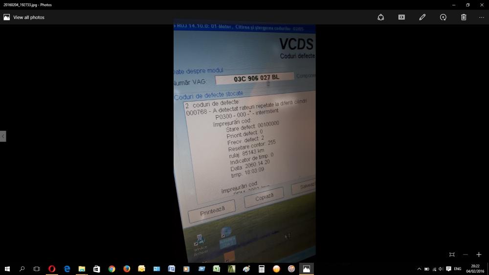

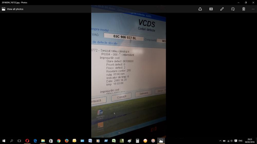

Salut!revin cu inca o problema la masina.mi s-a aprins EPC in bord asociat cu tripidatii motor.oare ce ar putea sa fie?
buna seara!am atasat 2 poze cu erorile scanate!
Simplu, schimba bobinele, cilindru 4 sigur, vezi daca maine si altil, de obicei 3-4.., daca tot platesti manopera schimba si bujiile, asta daca nu sunt prea noi, mai putin de 10.000km..
Bujiile au cam 5000 km.alaltaieri la testare avea rateurile pe cil. 2.am schimbat bobina si acum s-a mutat la 4.mentionez ca firele de la bobine is crapate toate (izolatia).le-am facut eu cu banda individual cand am vazut cum arata.s-ar putea totusi sa fi ramas pe undeva vreun fir care face figuri?duminică o sa desfac instalatia sa o verific.
