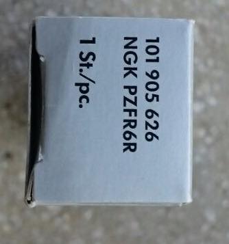

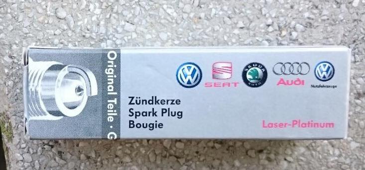

Mai exact ce am pus..la Avia Motors Pantelimon

E versiunea mai veche cu distanta de 0.9, 03C 905 601B  are 0.7-0.8 dar avand in vedere ca nu ai cavd este ok.
Modificat de TDR
Din cate stiu la 1.4 TSI CAXA exista o singura versiune (si buna) de bujie, cea indicata de mark21 - https://www.ngk.de/nc/en/product-finder/produktfinder/PKW/ZK_BENZINER/VW%20VOLKSWAGEN/GOLF%206/PZFR6R/20560/
La CAVD e cum a spus TDR
Modificat de fixpixu
Am verificat factura de anul trecut cand am schimbat bujiile si intr-adevar codul este cel mentionat de TDR, 03C 905 601B, si pe factura este mentionat "Bujie Longlife"
Eu stiu sigur de la revizia de 60k cand le-am si masurat cu lera, a fost aprox 2mm diferenta fata de setul venit din fabrica (ambele ngk made in japan).
