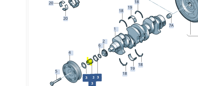

si la mine dupa 10k km s-a dus distributia, am aprins checkul in bord, eu am pus kit complet skf cu tot cu variator.
Am comandat si saiba diamantata WHT001877, eu i-am pus loctite, nu stiam de existenta acestei saibe. Se pune intre pinion si arbore sau intre pinion si fulie ?
Se gasesc suruburi pentru distributie, au fost pastrate cele vechi cand a fost facuta si ma gandesc ca de aia o fi sarit din nou.
Lantul de distributie a avut 130 dinti, am vazut ca exista si cu 132 de dinti, pentru CAVA 150 cp
Modificat de opleistul23
Sa inteleg ca doar o saiba lipseste la modelele pana-n 2009 ? Trebuie schimbate toate piesele din diagrama sau doar adaugata saiba respectiva ?
