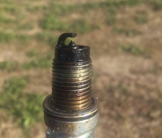

Salutare! In drum spre magazin una din bujii a renunțat sa mai funcționeze. Mergea prost tare. Îmi băgase ulei cu benzina pana sus la șaiba dintre motor și bujie și se intepenise. Prima oară am zid ca a fost băgată greșit bujia și era tepenita acolo( ce era in capul meu nu vreți sa știți). Posibil sa fi fost de la carburant și bujii îmbătrânite.
Cam ce este pe bujie era și in capul pistonului.
Am verificat uleiul și este la nivel. Miroase foarte puțin a benzina.
Sa schimb uleiul ?

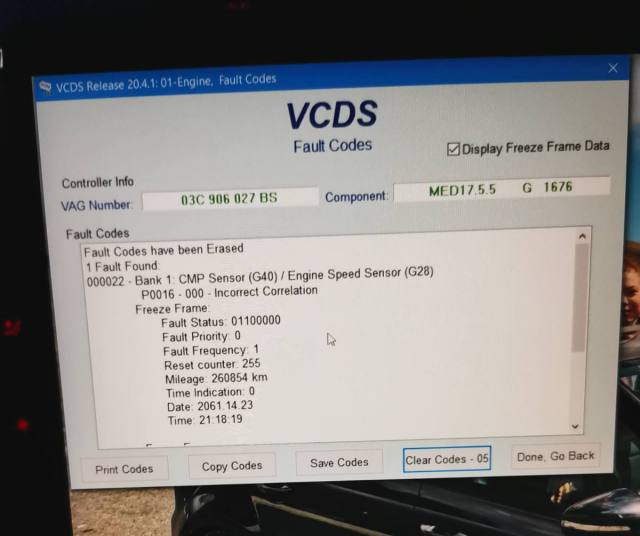

Nu știu unde să postez pentru problema mea așa că pun pe acest topic, rog admini sa mute postarea unde ar trebui dar eu nu am găsit.
După cum am mai spus am schimbat mai multe piese in motor pentru că am avut probleme cu garnitura de chiulasa, după ce l-am făcut a mers bine o perioada doar că de cateva zile uneori nu se accelerează cum trebuie, urca in ture dar nu trage. Pe vcds a dat o singura dată eroarea din poza in rest chiar daca are momente când nu se accelerează cum trebuie nu a mai dat eroare. Filtru benzină schimbat, presiune in rezervor nu face, nu se aude nimic suspect, motorul merge perfect doar că nu trage uneori.
Modificat de rossy12
Greșeală de exprimare.
Injector/injectoare defecte. Se blocheaza pe deschis,injecteaza prea multa benzina- rezulta amestec bogat.

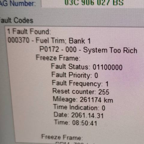

Salutare, cum ai rezolvat problema? Am fix aceleasi simtome aceiasi eroare care a dat-o o singura data in rest nimic! Acum turatia oscileaza groaznic la relanti indiferent daca e rece sau cald, nu are putere, scoate fum!
Pana acum: Am schimbat distributie + variator, schimbat supape si ax came evacuare, schimbat tachet pompa inalta presiune, schimbat filtru carbon activ pentru gaze rezervor, schimbat valva PCV, schimbat valva aspiratie admisie, verificat injectoare toate pulverizeaza de la ~5 bari (cat are tubul de break cleaner), presiune in rampa la relanti 49-51bari, cu motor oprit in hot soak urca pana la 112bari deci injectoarele nu sunt blocate pe deschis! Presiune joasa combustibil min 4.7bari, compresie 11 bari!
am reverificat distributia e pusa la punct, tija waste-gate turbo nu este blocata, nu am pierdere de vacum!
resoftat ECU de 2 ori! Nu mananca ulei, nu pierde apa, nu baga gaze arse in borcanul cu apa!
masina este VW EOS 1.4 TSI CAXA 122cp din 2007(160cp cu remapare)
Modificat de iorgcr1
Verifica si pompa de benzina din rezervor sa faca presiunea necesara tot timpul.
