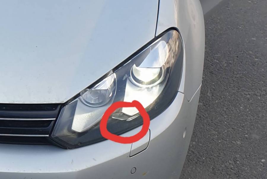

Vin și eu cu o întrebare. De o luna dețin un golf 6 care a venit echipat cu farurile xenon din poza, fără DRL. Știu ca exista posibilitatea sa activez DRL-ul pe farurile de ceata, dar nu îmi doresc asta.
Eu m-am obișnuit sa țin luminile pe modul Auto. Exista vreo metoda sa setez ca modul auto sa îmi aprindă totuși pozitiile pe timp de zi (pe post de drl)? Pozițiile de la farul meu sunt în zona încercuita cu rosu și am observat ca sunt destul de puternice, deci ar putea fi folosite pe post de DRL.
Știu ca asta e mai mult un moft. Ca as putea foarte bine sa îmi țin farurile pe poziție și când se întunecă sa le dau pe auto sau pe faza scurta. Dar sunt totuși curios dacă exista posibilitatea unei astfel de activări, cum am descris eu mai sus.

@fosi.cata Mi se pare ca ma vazut golfuri care aveau asa DRL. Probabil ceva codare cu US/NA running lights.

CUm sa pui DRL pe pozitie?
De ce crezi ca becul de pozitia are 5wsi cel de drl are 21 ?
Ma gandeam sa pun bec led pe pozitie care are o lumina destul de puternica. Pt becul de faza lunga (h15) daca nu ma înșel, nu am gasit cu lumina mai alba. Deci se poate sau nu?
