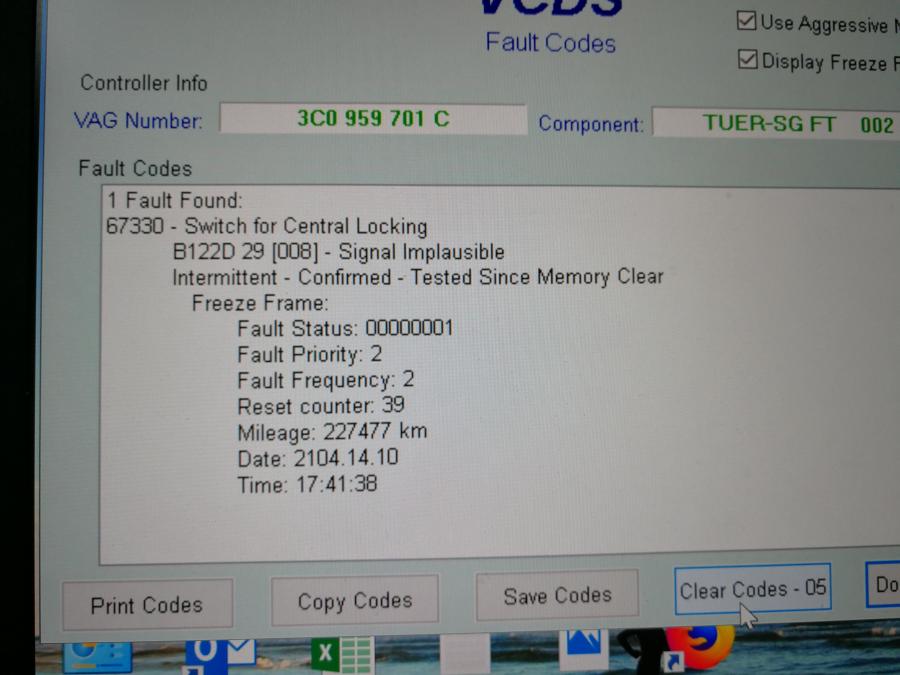

Am și eu o problema.Dupa ce am înlocuit broasca de la ușa golf 6 combi am avut surpriza sa constat ca e de golf 5 defapt. Problema este ca tot mai am o eroare trebuie sa o encodez cu vcdsu sau? MENȚIONEZ CA DACĂ BAG CHEIA NUMA USA ȘOFERULUI O DESCHIDE DIN USA NU ȘI PE RESTU. DE PE TELECOMANDA MERGE TOT. EROAREA ESTE ÎN ATAȘAMENT. UN SFAT SAU CE AR PUTEA FII MULȚUMESC.

Nu ai ce sa codezi la ea.Pune o broasca noua sau reconditioneaz-o pe cea originala.Nu pune AM.

Am pus AM oare asta sa fie?

De regula, sunt ieftine și proaste. Acum, doar pt ca nu comanda restul.... Dă-i pace.

Asta ma sa fac de pe cheie mere asa ca nu ma stresez.

Exact. Când va face figuri... Asa... Peste un an.. Fiind yala AM... Atunci o schimbi. Cumperi una sh originala, o recondiționezi înainte și e ca noua.... Și te va tine.

O am pe cea veche si amnevoie de un switch de usa ca aia era problema ai asa ceva ?

Cauta pe tme.eu. Eu montez, etc.. Nu comercializez separat switch-uri
