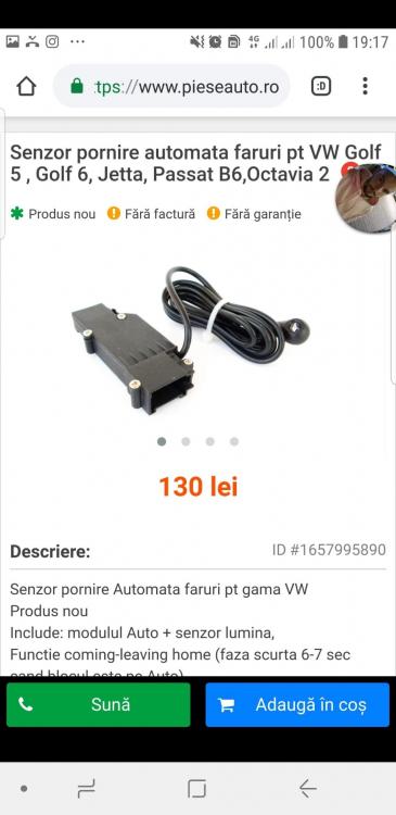

Mersi ,am inteles in mare parte , doar ca am vazut pe internet golf 5 la care sa putut activa sa functioneze din telecomanda LH si CH fara auto si senzor lumini, insemna ca la golf 6 nu se poate numa daca ai functia auto merge CH iar sa mearga LH iti trebuie senzor lumini
Prietenu asta a meu vrea sa cumpere un comutator cu functia auto si un senzor pt lumini ma puteti ajuta cu codurile de la piese nu vrea sa isi puna chinezari...? Va multumesc
si presupun ca vrea sa schimbe si parbrizul, nu ?
Nu dc? Vrea sa comande senzorul acesta
Modificat de fastas
parca ai zis mai sus ca nu vrea chinezarii, nu ?
Nu stiu cat de chinezarie este ce mia aratat el da zice ca nu este chinezarie...eu as vrea sa il ajut sa nu isi puna porcari si sa functioneze pana la urma ce puteti recomanda care sa fie si ok ?mersi de raspunsuri
Atunci ce crezi ca e ?
Iti trebuie buton cu auto, senzor lumina/ploaie, parbriz cu locas de senzor, oglinda interioara pentru senzor de lumina, plasticele laterale de protectie.
