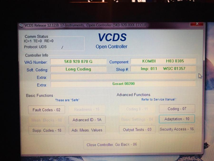

Nu am gasit pe nimeni competent aici in Cluj. Multumesc oricum. Pentru activare staging de ce program e nevoie? Cu VCDS nu merge.
Depinde de softul din ceasurile de bord .Daca ai cautat cu vag-comul in adaptari pe 17 si nu este activ canalul  atunci trebuie  modificat  softul destul de greu....
Asta am eu. Exista vreo sansa sa mearga staging?
Merge dar nu cu Vcds.Trebuie citit eepromul ceasurilor,modificate adrese si scris inapoi.
Staging merge numai daca ai terminatia de la codul de la instrument cluster(ceasurile) D sau H.
de fapt, merge la toate ceasurile albe, nu are importanta codul.
