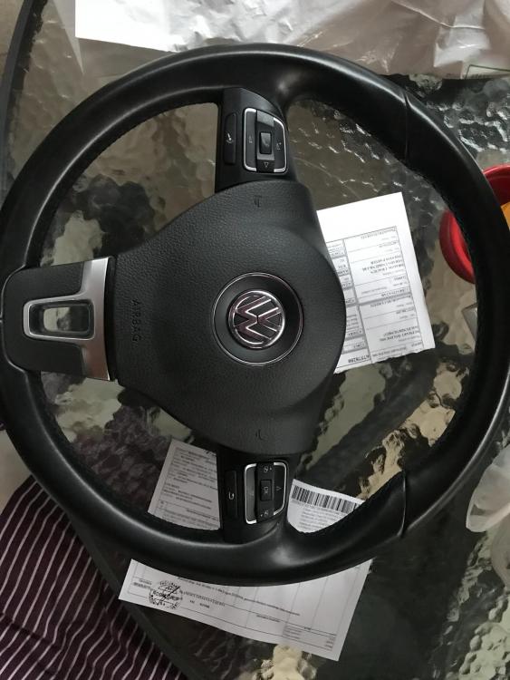

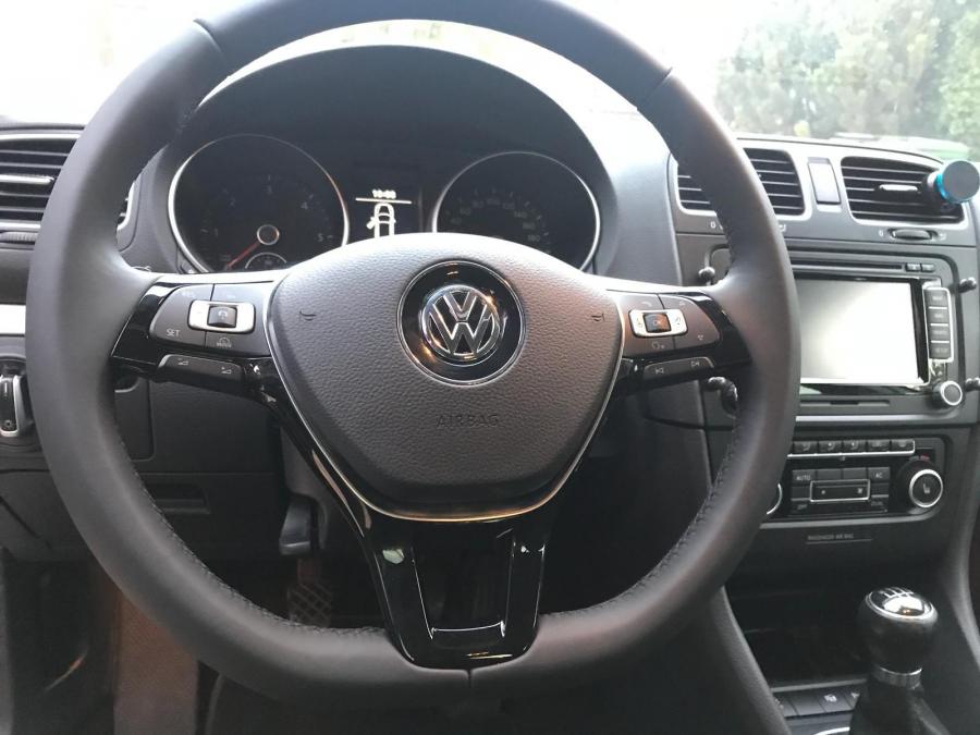

Salut, am schimbat volanul cu unul mai nou, modelele le vedeti in imagini.
cel nou este cel montat pe masina
pe volanul nou imi merg airbag-ul si claxonul, dar nu imi citeste comenzile
Pe cine imi recomandati sa il faca sa functioneze ?
volan de golf 7 pe golf 6. Nu prea o sa iti mearga comenzile...
dar trebuie modificare hardware, adaugare modul, etc
