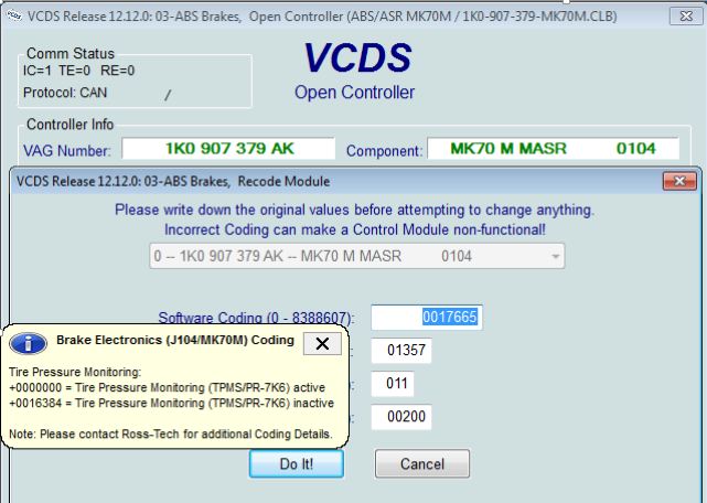

Aveți idee pe unde am reușit sa umblu și sa dezactivez aprinderea becul de la asr în bord? Nu-mi mai apare în bord nici când pun contactul nici când plec tare de pe loc. Mersi
Vezi ca ai toate modificarile salvate.
Astăzi am avut acces la interfață și am descoperit din ce cauza nu mai apărea asr-ul. Se pare ca dispariția asr din bord a apărut de cand m-am jucat cu activarea tpms din controller-ul abs. Oare nu pot să le am pe ambele active?
ba sigur ca da. Posteaza ce ai codat si unde
Abia acum am reusit sa fac cateva print screen-uri
Pentru inceput am incercat sa fac modificarea in 03 ABS brakes - long coding unde am cautat cum se spunea intr-un post anterior: "byte 16, bit 2 activat", optiune care nu-mi apare... La mine apare ca in imaginea de mai jos:
post-135865-0-01420900-1437513782_thumb.
Cand adun 16384 de la "TPMS inactive" la setarea din fabrica (17665) si codez 03 ABS cu 34049 functioneaza TPMS dar nu mai functioneaza ASR cand tin apasat butonul si nu se mai aprinde nici martorul ASR cand pun contactul.
Cu setarea actuala 17665 nu pot intra pe canalul 042 pentru resetarea TPMS-ului. Cu 34049 canalul 042 este accesibil
Martorul luminos pt TPMS l-am activat din 17 Instruments, byte 2 bit 0. Dupa activarea martorului TPMS codarea imi ramane tot 170900. Imi da Coding accepted dar nu inteleg de ce nu-mi modifica in 170901 asa cum ar fi normal... Oricum.. dupa toate setarile astea martorul TPMS se aprinde la punerea contactului si dispare dupa ~2 sec.
post-135865-0-10876800-1437514346_thumb.
De ce aduni, cand tu trebuie sa scazi ?
Hmmm... Ai dreptate.. Trebuia sa scad... Nu stiu unde mi-a fost mintea. Diseara când ajung acasă fac modificarea și revin cu post. Multumesc!
Am codat cu -16384 și funcționează ambele. Multumesc
Daca tu ai 17665 din fabrica si trebuie sa scazi 16384 nu rezulta 1281 ?
Da, 1281. Cu "-16384" am vrut sa zic ca am scăzut pe cei 16384 din 17665
