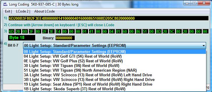

De ce la mine nu merge sa schimb binary? Desi era Longcoding si selectat bit-ul 18, mie nu imi apare binary, cu tot cu EEPROM selectat.

NU UMBLA LA SETARILE BYTE 18 !!!!!

daca nu vrei sa ajungi la reprezentanta :icon_cheesygrin:
Al Bundy, pai si ce e de facut ca sa pot merge si eu normal fara eroare si fara sa orbesc cu drl noaptea? Nu as umbla la byte 18 daca s-ar putea altfel :( . Pe vwvortex este cineva de la RossTech ce spune ca se poate umbla ca acest bit doar in cazul inlocuirii stopurilor cu cele led.

Codarea este pentru un Golf NA (North America) si nu pentru unul RoW (Rest of the World). Ar putea aparea probleme?

Eu m-am jucat la byte 18, tot din prostie, acum vreo jumatate de an, n-am ajuns la service, dar incepusem sa am niste probleme (in functie de schimbare cu 15, 22 si parca mai gasisem o valoare, nu mai tin minte exact, aveam intensitate mai mica in stopurile OEM, cele din aripa, chiar la un moment dat nu se aprindea DRL-ul pe stanga, al farului OEM, chiar am crezut ca e ars. In final, folosind un VDSC 10.64, am ramas la byte 18 cu codarea 04 si nu am mai avut probleme de atunci)

Dongel e baza, ca noi cu VCDS nu am facut nimic. Apropo, ce codare ai acum la Byte 18 ?
Modificat de WVWZZZ
Am codare 06 - GTI RoW (Rest of World)
Parca 06 este. Stopurile functioneaza foarte bine, se sting cele de pe haion cand deschid portbagajul, se aprind la frana doar cele exterioare.
Corect 04, nu mai tineam minte exact. Insa acolo nu vad si optiunea de Golf simplu 5k

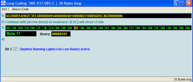

vreau sa pun leduri pe DRL, daca bifez LED drl scap de ereoare bec ars in bord, sau la ce se refera aceasta functie? bye 27, bit 2 si ce reprezinta speed signal output active bye 9, bit 1
am atasat poze sa vedeti exact :icon_thumleft:

vreau sa pun leduri pe DRL, daca bifez LED drl scap de ereoare bec ars in bord, sau la ce se refera aceasta functie? byte 27, bit 2
Eu asa am procedat cand am pus farurile AM... insa am facut operatia inainte sa le montez si nu am mai verificat ulterior prin dezactivarea byte 27, bit 2... E posibil sa am un fel de anulator in far, dar nu sunt sigur

Dar pt leduri la lampile de numar daca debifez "Lamp monitoring(cold) license plate lamps active" byte 23, bit 6 nu mai da eroare bec ars?
Gata nu mai am intrebari :lol:
post-97030-0-75625300-1333228783_thumb.j
Tot o sa dea eroare. Am incercat la mine si nu se intampla nimic.
