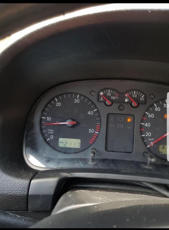

Stie cineva sau a mai avut probleme cu vitezometrul/kilometrajul??(nu mai indica).
Mentionez faptul ca aceasta problema a aparut dupa un drum de aproximativ 250 km pe parcusul caruia a mers normal. Dupa o pauza de o ora cand am plecat din nou cu masina nici vitezometrul nici kilometrajul nu mai mergeau.
