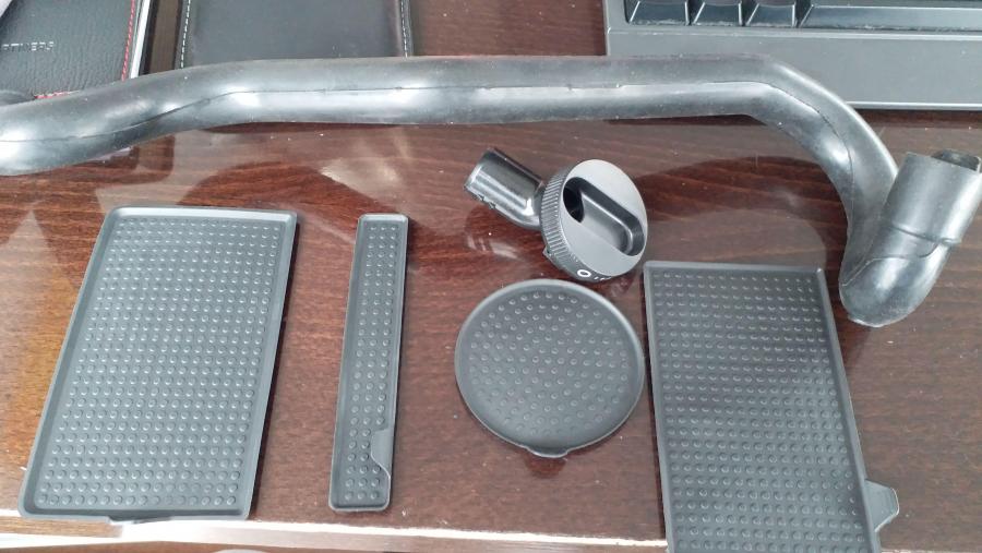

The improvement of the improvement:

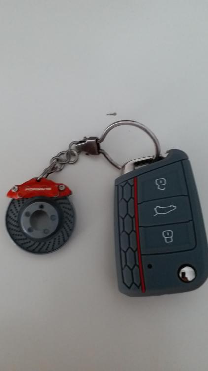

si outfit nou la cheie:

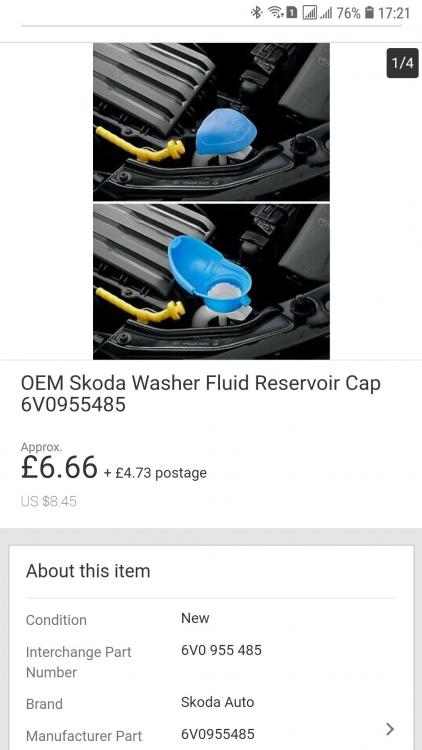

Ce fain, se poate comanda si de la reprezentantele din Romania? Sau o sursa de pe net?

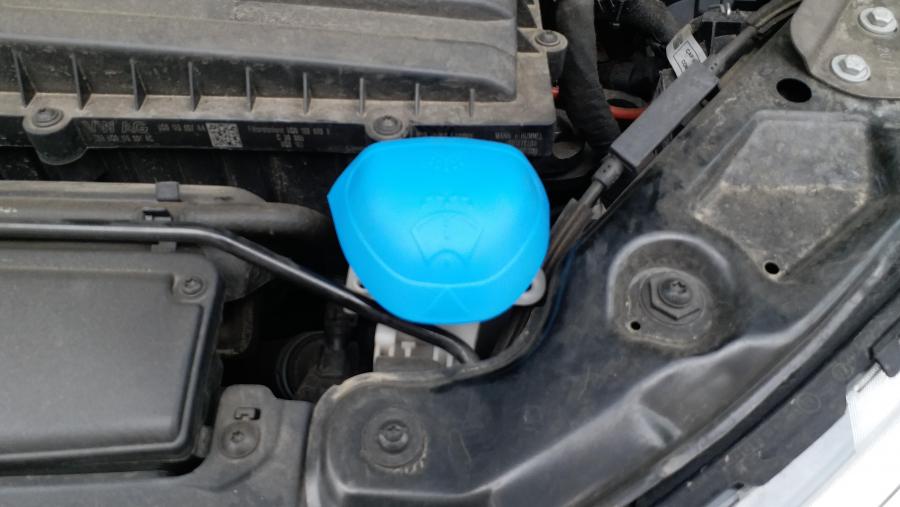

La cum îi este norocul la schimbat capace zic sa asteptati o confirmare ca este ok ?

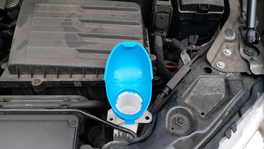

Ca sa raspundem circotasilor, este capac original de Karoq cu palnie integrata :)) si se potriveste si la Seat si la Touran.
utila treaba, sa nu mai stropesti pe langa atunci cand ai bidonul plin.
oare gatul de umplere difera in gama VAG ?
Dupa cum am precizat mai sus, eu am montat si la VW si la Seat si se potrivesc. Principiul de functionare fiind al palniei, materialul din care este facut capacul este silicon moale, el intra pe git ca o garnitura deci poate acomoda diametre un pic diferite, la VW a intrat un pic mai greu dar s-a fixat bine.
