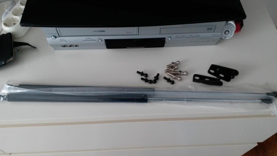

Frumos, amortizoare pentru capota. Ai cumparat un kit sau amortizoarele, suportii care se prind pe caroserie si suruburile cu cap sferic separat?
Separat de la acelasi vinzator, are tot felul de minuni, a fost cam 25 de euro distractia aduse acasa. Trebuie atentie la imperechere, la capota surubul e de 10, la aripa e de 6, iar capetele cu bila sunt toate de 10. Telescoape de 600 mm intre 250 si 300 N forta.
Ai PM dar eu sugerez sa asteptati sa experimentez eu.
Cauta in magazin dupa “ gas struts brackets “, 600 mm gas struts etc.
Amortizoare am gasit, oem, problema sunt suporturile de prindere de capota si caroserie si suruburile in care se prind amortizoarele.
Suruburile se gasesc oem, cu suportul e mai complicat de cazut unde/cum se prinde.
